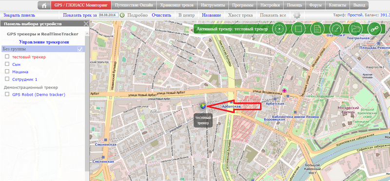

Иконка трекера на карте отображается в виде круга из нескольких цветов - Изображение
Это означает, что данная координата не реальное местоположение трекера, а его последнее известное местоположение.

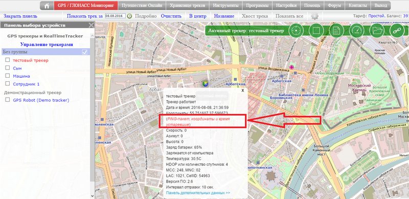

Кроме того, если нажать на иконку трекера, то в информационном окне будет надпись:PING-пакет, координаты и время устаревшие
ping_site_info.png [531.59 KiB]
ping_site_icon.png [524.71 KiB]
