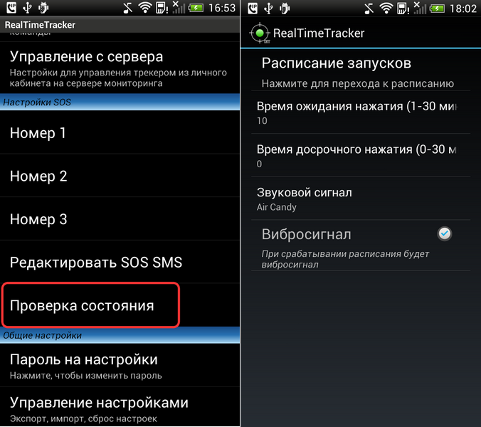

Настройки режима в приложении

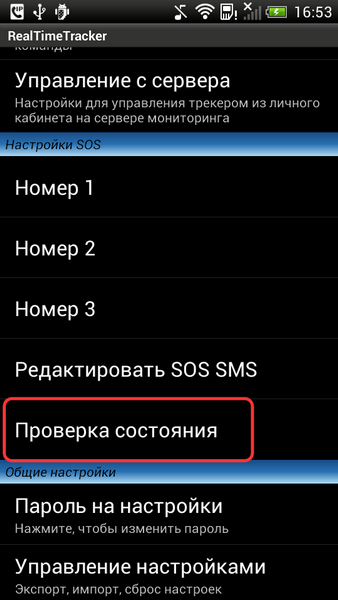

Настройки режима возможно найти через стандартные настройки приложения Real Time Tracker
Для этого зайдите в настройки приложения - Подраздел "Настройки SOS" - "Проверка состояния"

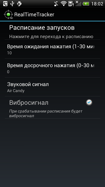

    Расписание запусков - время запусков проверки состояния регулируется возможностью приложения "Расписание". При создании нового расписания необходимо выбрать действие "Проверка состояния".
    При входе в список расписаний из настроек режима проверки будут отображаться только те расписания, у который есть действие "Проверка состояния".
    Более подробно о создании расписаний читайте в инструкции по данной функции
    Время ожидания нажатия - время, которое приложение будет ждать нажатия на кнопку отмены. Интервал от 1 до 30 минут.
    Время досрочного нажатия - у режима есть возможность нажать на кнопку до срабатывания расписания, таким образом отменив ближайший запуск по расписанию. Интервал от 0 до 30 минут. Если установлен 0 - досрочно отменить запуск нельзя.
    Звуковой сигнал - выбор мелодии, которая будет звучать при срабатывании режима. Выбор осуществляется из стандартных мелодий вашего смартфона.
    Вибросигнал - устанавливает будет ли вибросигнал при срабатывании режима.

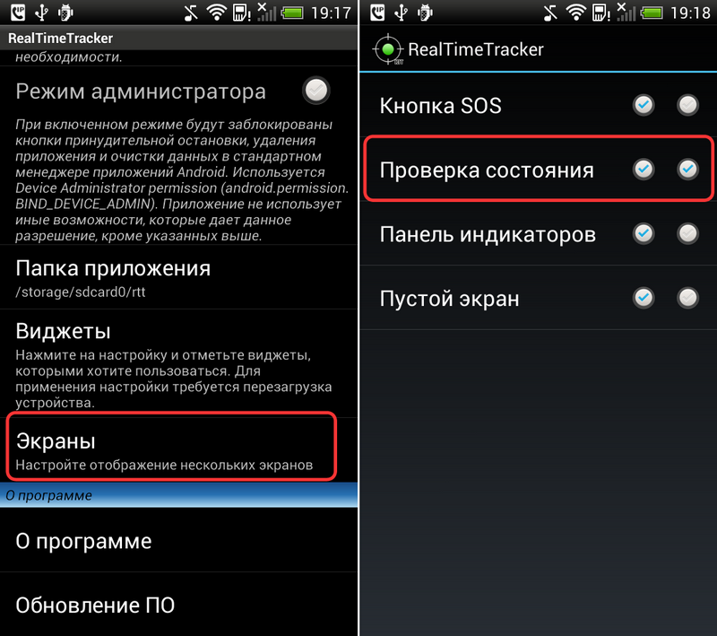

С версии 2.6.4 так же появилась возможность выводить в окно приложения несколько различных экранов. Режим проверки состояния был добавлен, как один из них.
Для активации экрана зайдите в настройки приложения - Подраздел "Общие настройки" - меню "Экраны".
Установите левую галку для активации экрана.
Правая галка, по желанию, чтобы экран был всегда первым при входе в приложение.

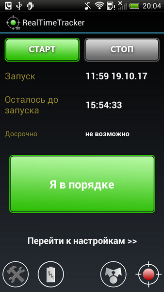

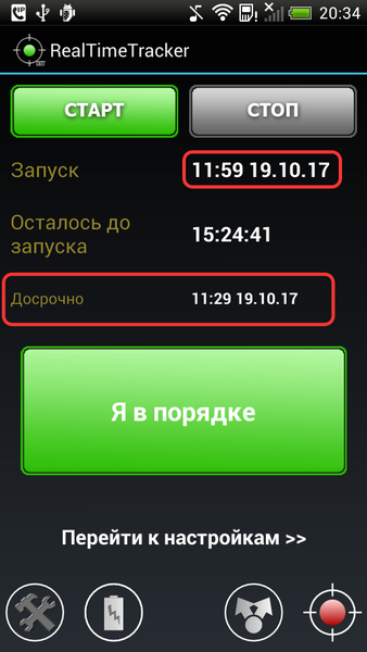

Так выглядит главное окно приложения с активным экраном:
  • Запуск - указано время ближайшего запуска будильника
  • Осталось до запуска - таймер обратного отсчета до запуска в формате ЧЧ:ММ:СС
  • Досрочно - если активирована возможность досрочной отмены будильника, то будет указано время, когда опция будет доступна
  • Кнопка "Я в порядке" - кнопка отмены режима. При срабатывании будильник нужно нажать именно на нее
  • Перейти к настройкам - переход в настройки режима. Аналогично входу из настроек режима SOS.
Досрочная отмена будильника
У режима проверки состояния есть такая возможность, как досрочная отмена ближайшего срабатывания. Нажав на кнопку заранее, вы предотвратите запуск ближайшего будильника и его старт будет перенесен на следующее по расписанию время.
Такая возможность может пригодиться, например, если вы точно знаете, что не сможете вовремя нажать на кнопку при срабатывании.
Время, когда можно досрочно отменить будильник ограничено 30 минутами.
На скриншоте показано как выглядит включенная возможность досрочной отмены.
В настройках установлен параметр 30 минут. Запуск планируется на 11:59, досрочно можно отменить в 11:29,т.е. за 30 минут до начала.
При попытке нажать на кнопку в неурочное время, вы получите сообщение о том, что на текущий момент досрочная отмена невозможна.

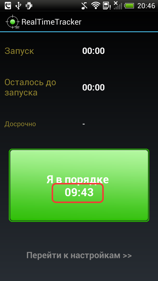

При срабатывании будильника появляется такое же окно, как на главном экране, но в более упрощенном варианте.
Не выводится время запуска, время до запуска и досрочная отмена. Так же нет возможности перейти к настройкам режима.
На кнопке "Я в порядке" появляется таймер обратного отсчета, который показывает сколько осталось времени до принудительного запуска режима SOS.

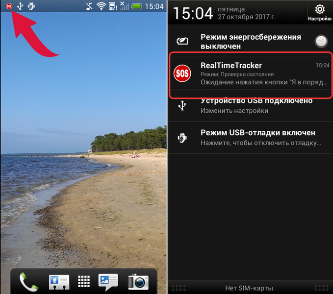

Что будет, если я случайно сверну окно с запущенным будильником?
В верхней панели появится иконка приложения. При этом вибрация и установленная мелодия прекратятся.
Для возврата к окну будильника, перейдите в "шторку" и нажмите на иконку приложения.
Можно ли нажать на кнопку "Я в порядке" на экране главного окна приложения?
Да, можно.
Когда сработает будильник и вы по какой-то причине свернули появившееся окно, вы можете открыть главное окно приложения и, если экран режима активен, вы так же можете нажать на кнопку там.
Во время активного будильника на кнопке так же будет таймер обратного отсчета до запуска режима SOS.
