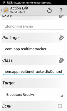

Пример управления через программу Tasker
Нажав на плюс, добавить новое событие. Для примера, возьмем событие «Экран разблокирован».
Нажав кнопку «назад», выбрать пункт «Новая задача» и в поле ввести произвольное имя задачи. Например, «Start Tracker».

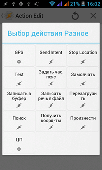

В следующем окне нажмите плюс и выберите категорию действий «Разное» и в ней «Send Intent»

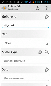

В поле «Действие» нужно вводить команду, например, rtt_start
В поле «Package» нужно вводить com.app.realtimetracker
А в поле «Class» - com.app.realtimetracker.ExControl
Если у команды нет параметров, то настройка на этом заканчивается. Сохраните изменения.

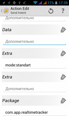

Если требуется ввести параметры, то в поле «Extra» нужно ввести key:value. Например, для переключения режимов поле Extra будет выглядеть так: mode:standart
Tasker1.png [88.01 KiB]

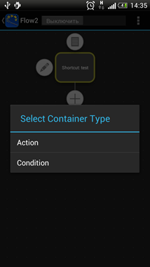

Создать новый поток, выбрать по какому событию будет отправляться команда.
Для примера взят ярлык на рабочем столе, но может быть абсолютно любое событие.
Добавляем действие (нажатие на плюс) и выбираем тип Action.
В появившемся окне нужно нажать на кнопку «New» и из списка выбрать «Send Broadcast»

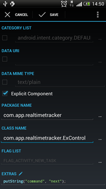

Ниже есть пункт "Explicit Component", нужно активировать.
На экране появятся 2 пункта:
"Package Name" - либо из списка программ можно выбрать RealTimeTracker, либо ввести вручную com.app.realtimetracker
В поле "Class Name" ввести com.app.realtimetracker.ExControl
В том случае, если команда не имеет параметров, то на этом настройка заканчивается.
Нужно сохранить изменения и активировать поток.

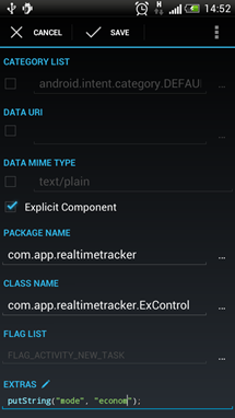

Если у команды есть параметры, например, команда задания режима работы «rtt_mode», то последним пунктом в настройках идет пункт «Extras».
По умолчанию имеет значение PutString(“command”,”next”), где «command» - это Key, а «next» – Value.
Нужно заменить их на соответствующие значения из выбранной команды. Так для команды rtt_mode нужно вписать значения putString(“mode”,”econom”); для переключения в экономичный режим или putString(“mode”,”standart”); для переключения в постоянный режим.
