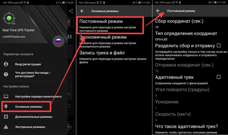

Постоянный режим
Режим предназначен для подробной записи перемещения трекера и получения текущего местоположения в реальном режиме времени.
Работая в постоянном режиме, GPS модуль не отключается после получения координаты, что дает возможность получать точное местоположение трекера в текущий момент.
Сохранение очередной координаты происходит по таймеру, установленному в настройке "Сбор координат" (интервал от 1 до 119 секунд). По умолчанию отправка координаты происходит сразу же после ее сохранения. Но возможно разделить сохранение и отправку данных, а так же включить сохранение по адаптивному алгоритму.
Настройка постоянного режима
Откройте боковое меню - пункт "Основные режимы" - "Постоянный режим"
Сбор координат (сек.) - задает с какой частотой трекер будет сохранять GPS координату и отправлять ее на сервер.
Минимальный интервал - 1 секунда. (интервал до 10 сек. действует только для тарифов "Простой и выше")
Максимальный интервал - 119 секунд.
Тип определения координат
  • GPS - координаты будут получаться только по GPS. Если GPS потеряет сигнал, будет отправлен ping-пакет с последними доступными данными.
  • GPS+LBS - в том случае, когда сигнал GPS будет потерян, данные будут получаться на основе сотовых вышек (LBS), wi-fi сетей.
Подробнее о типах определения читайте в этой статье инструкции
Разделить сбор и отправку
Настройка дает возможность собирать данные с минимальным интервалом, а отправлять не сразу по получению
Подробнее читайте в статье "Постоянный режим с отложенной отправкой"
Адаптивный трек
Настройка дает возможность включить сохранение координат не по таймеру, а по определенным условиям. Что дает максимально подробный трек, но при меньшем количестве сохраненных данных. Подробнее читайте в статье "Постоянный режим с адаптивным сбором данных"

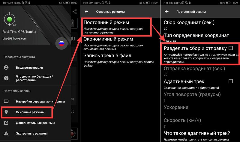

Работу в постоянном режиме можно организовать таким образом, что координаты будут фиксироваться с одной частотой и, вместо моментальной отправки их на сервер, будут помещаться в очередь. Отправка всех накопленных данных на сервер будет происходить раз в заданный период.
Как включить режим
Откройте "Боковое меню" - пункт "Основные режимы" - пункт "Постоянный режим" - активируйте настройку "Разделить сбор и отправку"
Установите нужное время отправки в настройке "Отправка координат".
Обратите внимание, что время отправки не может быть меньше или равно времени сбора координат. Минимальное значение времени отправки рассчитывается так: «Время сбора + 1 минута».

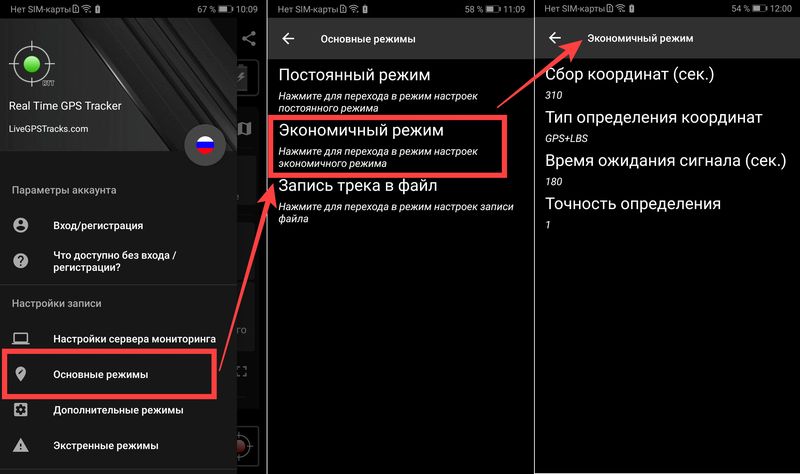

Экономичный режим
Режим предназначен для случаев, когда не нужен подробный трек перемещения, но необходимо понимать, что трекер находится в определенном месте и работает.
Приложение будет включать опрос спутников через заданный в настройках интервал, получать координату и отправлять ее на сервер. После этого заснет и включится снова через заданный интервал. В промежутке между включениями GPS модуль не работает.
Минимальный интервал 120 секунд.
Настройка экономичного режима
Откройте "Боковое меню" - пункт "Основные режимы" - пункт "Экономичный режим"
Сбор координат (сек.) - задает интервал сбора и отправки координат. Трекер будет запускаться раз в заданное время, в промежутке будет отключен.
  • GPS+LBS - в том случае, когда сигнал GPS будет потерян, данные будут получаться на основе сотовых вышек (LBS), а так же в ряде случаев по wi-fi.
Время ожидания сигнала (сек.) - задает интервал ожидания GPS сигнала.
В режиме определения только GPS, если за установленное время не удалось определить сигнал, трекер прекратит поиск, отправит на сервер ping-пакет и заснет до следующей сессии.
В режиме определения GPS+LBS, если за установленное время не удалось определить GPS сигнал, местоположение будет определено по LBS (вышки сотовой связи, wi-fi). После этого приложение заснет до следующей сессии.
Точность определения - задает какую по счету координату с момента поимки сигнала GPS отправлять на сервер.
Данная настройка предназначена для тех смартфонов, где модуль GPS слабый и выдает большую погрешность, особенно после некоторого времени неиспользования GPS.
Установив значение в данной настройке, на сервер будет отправлена не первая пойманная координата, а заданная вами.
В случае потери сигнала GPS на сервер будет отправлена последняя найденная перед потерей GPS координата.

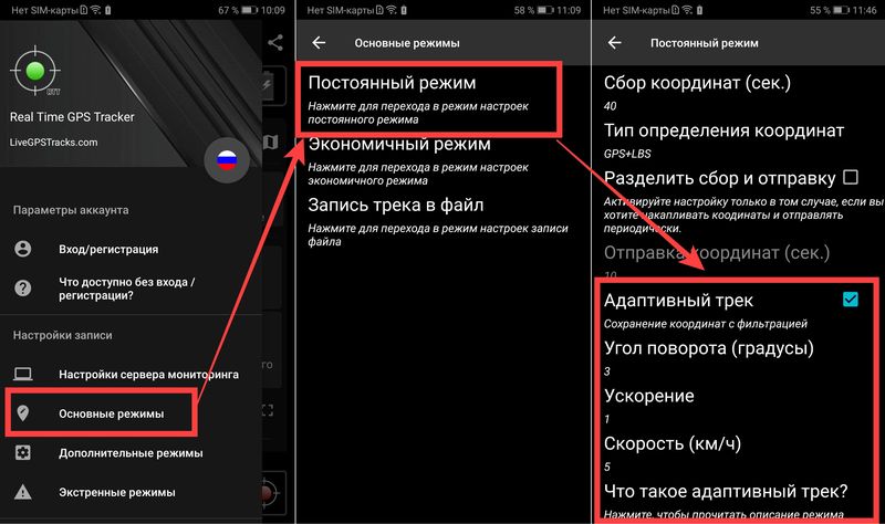

В версии 2.6.4 для постоянного режима была добавлена возможность адаптивного сбора данных.
Адаптивный сбор данных - это сохранение координат не только по времени, но так же с учетом:
  • Угла поворота
  • Ускорения
  • Скорости
Преимущество адаптивного сбора данных:
  • Подробный трек на поворотах и съездах с развязок
  • Уменьшение количества точек трека при увеличении качества и подробности самого трека
Как работает адаптивный сбор данных
Исходные данные для примера:
Сбор по времени - каждые 40 секунд
Угол поворота - 3 градуса
Ускорение - 1
Скорость - 5 км/ч
Когда вы едете по прямой, данные собираются каждые 40 секунд.
При входе в поворот начинает изменяться угол поворота, ускорение и скорость. Если все 3 параметра превышают установленные значения, то сохраняется внеочередная точка трека. Таким образом при поворотах каждая точка оказывается внеочередной, что дает максимально подробный трек.
На скриншоте слева трек со сбором данных раз в 10 секунд. Справа - трек с интервалом сбора 40 секунд и адаптивным сбором данных
Тот же самый трек в подробном виде:
Увеличенное изображение адаптивного сбора данных:
Где в приложении найти настройки адаптивного трека
Откройте "Боковое меню" - пункт "Основные режимы" - пункт "Постоянный режим" - настройка "Адаптивный трек"
  • Угол поворота - задается в градусах. Внеочередная точка может быть сохранена при превышении установленного значения.
  • Ускорение - значение данного параметра полностью зависит от точности акселерометра вашего смартфона. В связи с тем, что во всех смартфонах есть свои особенности реализации данного модуля, значение подбирается опытным путем. По результатам тестирования нескольких моделей специалистами нашего сервиса, выбранные значения колебались в диапазоне от 1 до 10. Внеочередная точка может быть сохранена при превышении установленного значения.
    Проверить точность вашего акселерометра вы можете в настройках Real Time Tracker - раздел "Устройство" - События - Настройки Акселерометра - Настройка чувствительности (более подробно в этой статье).
  • Скорость - задается в км/ч. Внеочередная точка может быть сохранена при превышении установленного значения.
Опция доступна на тарифах "Простой" и выше.
fulltimeadaptive.jpg [71.47 KiB]
