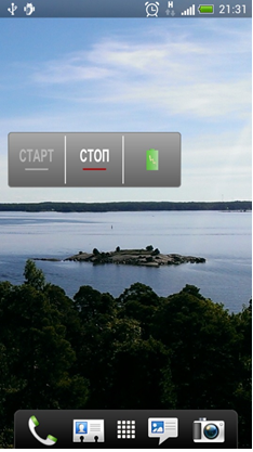

Виджет, управляющий состоянием трекера.
Представляет из себя панель из трех кнопок: Старт, Стоп, Включение/выключение экономичного режима.
С помощью данного виджета, легко можно запускать или останавливать слежение без захода в приложение.

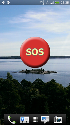

Виджет активации кнопки SOS
По данному виджету запустится механизм кнопки СОС, описанный в разделе "Режим SOS" данной инструкции.

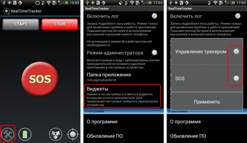

Как скрыть виджеты на смартфоне?
У Real Time Tracker есть возможность полностью убрать виджеты из стандартного меню смартфона.
Данная возможность обычно требуется тем, кто хочет ограничить доступ к управлению приложением.
Для того, чтобы отключить/включить виджеты:
  • Зайдите в настройки приложения
  • В подразделе "Общие настройки" - пункт "Виджеты" - нажмите на него
  • В открывшемся диалоге снимите галки с виджетов, которые нужно скрыть. Или наоборот установите галки, чтобы виджеты были снова доступны на смартфоне
  • Перезагрузите смартфон, если виджеты сразу не исчезли/не появились в списке виджетов телефона.
