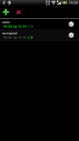

Расписание

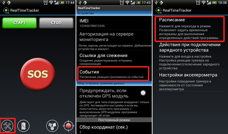

Расписание предназначено для того, чтобы в заданное время трекер выполнял заданные действия.
Зайдите в настройки приложения - События - Расписание
В окне будет отображаться список созданных расписаний. Если ни одного расписания не создано то окно будет пустое.
Вверху расположены кнопки создания и удаления расписаний.
Строка расписания состоит из:
  • Названия расписания
  • Дни недели, в которые расписание активно обозначены зеленым цветом. В которые не активно - серым.
  • Галка активности - если галка установлена, то расписание включено. Если не установлена - расписание выключено.
scheduler_settings.png [222.82 KiB]

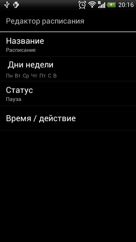

Как создать расписание?
Зайдите в окно расписания (Настройки приложения - События - Расписание).
Создание расписания состоит из 2-х шагов:
1. Создание самого объекта расписания
2. Создание объектов времени и задание действий при наступлении времени
Нажмите на иконку , расположенную в верхней части окна.
В окне создания объекта расписания заполните поля:
Название - произвольное название расписания
Дни недели - отметьте те дни недели, в которые расписание должно работать.
Статус - по умолчанию при создании расписание не активно. Измените статус на "Активен", если хотите, чтобы расписание сразу начало работать
Время / действие - переход к шагу 2 в создании расписания. Нажмите на него, чтобы продолжить создание расписания.
Окно создания объектов времени/действий аналогично окну создания расписания.
Для того, чтобы добавить новый объект нажмите на кнопку , расположенную в верхней части экрана.
Заполните поля:
Время - выберите время, в которое запустится расписание
Действие - выберите какое действие должен совершить трекер в заданное время
Статус - по умолчанию статус "Пауза", т.е. данное время не будет срабатывать после создания. Измените статус на "Активен", если сразу хотите активировать данное время.
Объект времени создается и сохраняется сразу при входе в окно. При изменении полей новые значения сразу будут сохранены.
Когда все поля будут заполнены, нажмите кнопку "back key" на вашем смартфоне/планшете для возврата к списку времен.
Количество создаваемых времен и расписаний не ограничено.
Обращаем внимание: различные пересечения времен, как в одном, так и в разных расписаниях не контролируются и не ограничиваются приложением. Будьте внимательны при создании расписаний, чтобы из-за пересечений приложение не начало работать в хаотичном порядке.

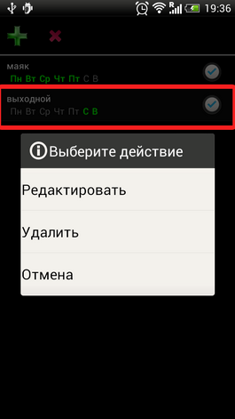

Как отредактировать расписание?
Зайдите в окно расписаний
Выберите нужное и нажмите на него
В появившемся контекстном меню выберите пункт "Редактировать"
Изменяйте параметры расписания, а так же время/действие
Обратите внимание:
Все настройки применяются сразу после изменения.
Выход к главному окну настроек по кнопке "back key" на вашем телефоне.
scheduler_edit.png [29.1 KiB]
