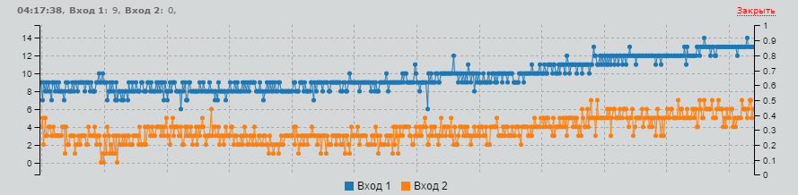

prider писал(а):
Я наверное не в той теме немного написал, у меня Meitrack VT310. Есть 2 трекера с подключенными датчиками. Как узнать приходит с них информация или нет? Renault и Volvo 7036.
Что-то приходит. На графике входы 1 и 2 выглядят примерно так:
Cудя по всему, если там действительно подключен датчик топлива, то напряжение увеличивается по мере того, как бак пустеет.
Если бы была заправка, то был бы резкий скачок вниз, если слив топлива, то резкий подъем графика.

Что означает градация на левом и правом графиках? Это вольтаж или какие то другие показатели?
и еще вопрос , может он ни в тему. Если подключено к моей учетной записи 3 устройства, но из них необходима информация которая предусмотрена на платном тарифе только по одному или по двум, можно указать по каким конкретно устройствам нужна информация или будут сниматься сумма за каждое подключенное устройство независимо от того нужна информация по нему или нет?
 Заголовок сообщения: Re: Meitrack VT310
СообщениеДобавлено: 29 сен 2015, 09:50
Шкала слева - напряжение в вольтах
Шкала справа - в данном случае не несет никакого смыслового значения.
