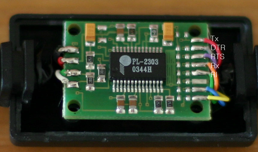

  1. Кабель USB to RS232 TTL UART с питанием +3.3 (подойдет на контроллере PL2303, FTDI, возможно есть другие варианты). Проще всего найти дата-кабель от старого телефона (siemens, samsung, nokia и другие), большинство подойдут. Я использовал какой-то китайский кабель от Samsung X460, успешно прошивал им маршрутизаторы Asus, D-Link, TP-Link и этот трекер. Почитать можно тут, тут и тут. Также, преобразователь можно купить на Aliexpress или на радиорынке.
  2. Кабель USB-miniUSB. Его скорее всего придётся порезать и подключить по схеме к USB-TTL кабелю. Черный провод из miniUSB к GND кабеля, белый и зелёный из miniUSB к Rx и Tx кабеля. Синей линией отмечен предположительно +3.3V, но проблема в том, что в miniUSB этот пин не используется. Я испортил два кабеля пытаясь его подключить, пока не понял, что прошиться можно и без него (можно не подключать). Если решите подключить, то проще всего сделать вот так.

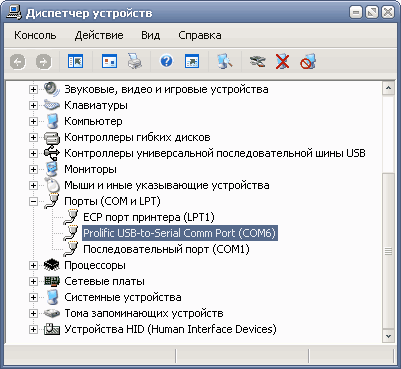

  2. Подключите кабель к компьютеру, установите драйвер, убедитесь, что порт доступен в диспетчере устройств, запомните номер порта.
