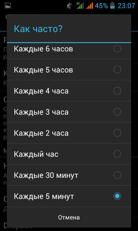

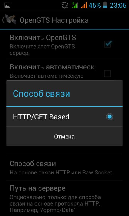

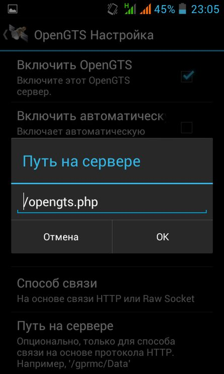

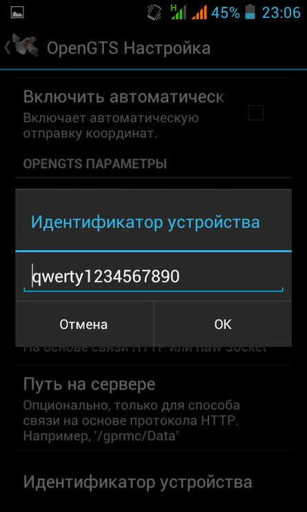

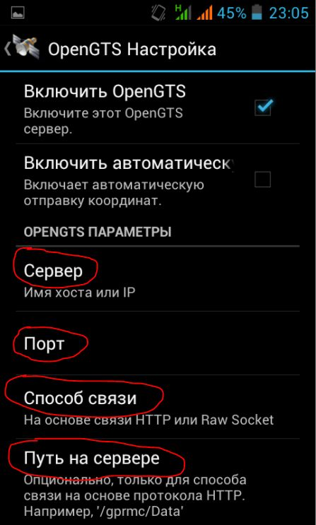

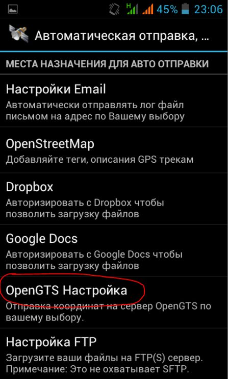

В настройках приложения:
Сервер "livegpstracks.com"
Порт "80"
Способ связи "HTTP/GET Based"
Путь на сервере: "/opengts.php"
На сайте при подключении выбрать устройство "OpenGTS HTTP/GET Based"
Уникальный идентификатор лучше взять IMEI телефона.
src9.png [141.81 KiB]
src8.png [128.04 KiB]
src7.png [132.44 KiB]
src6.png [114.9 KiB]
src5.png [125.4 KiB]
src4.png [188.09 KiB]
src3.png [211.3 KiB]
src2.png [126.7 KiB]
src1.png [205.62 KiB]
