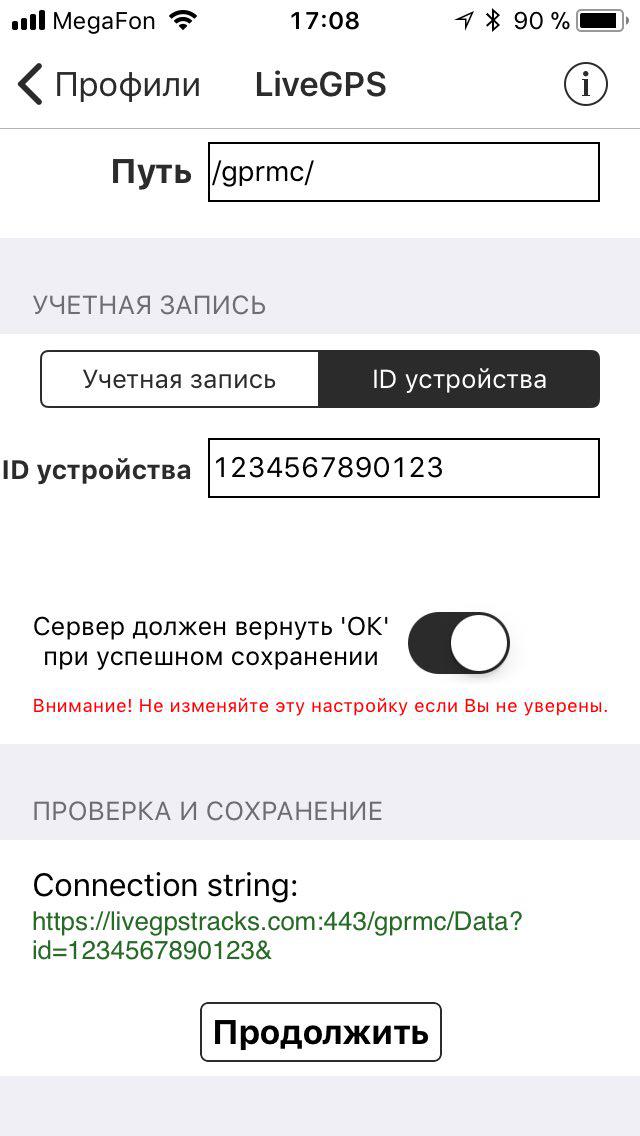

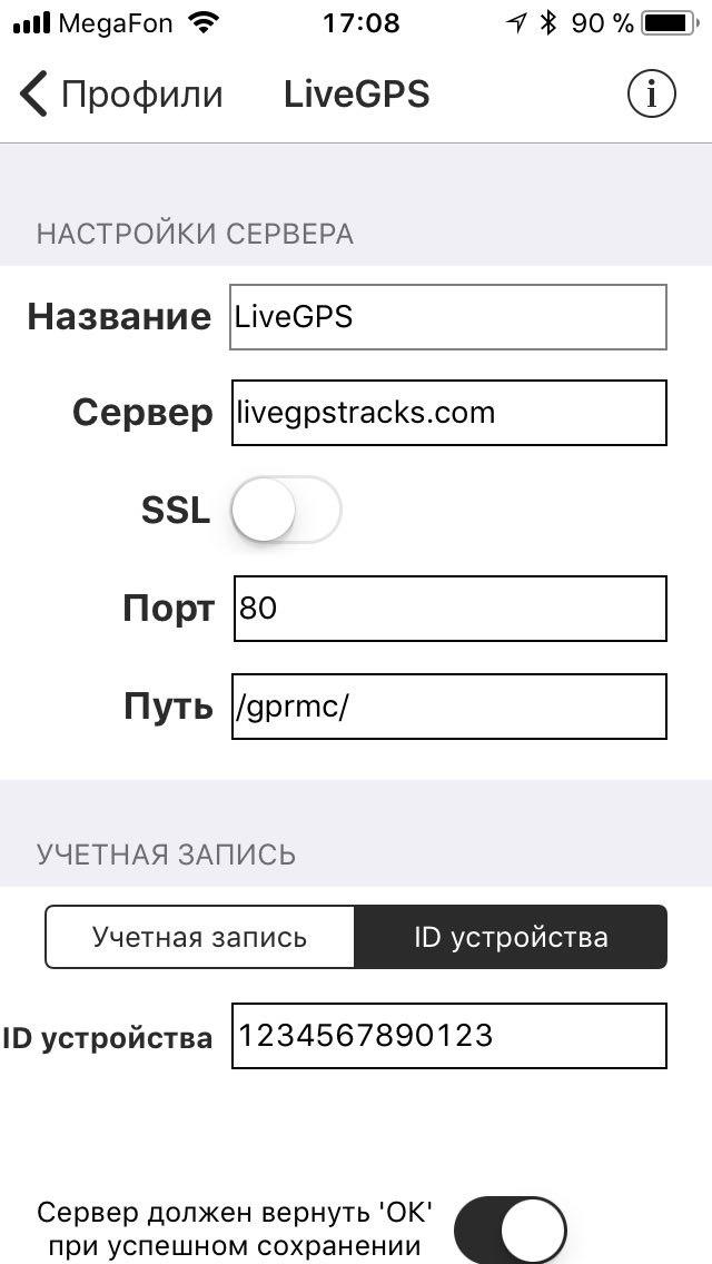

В профиле в разделе "Настройки сервера" заполните произвольное название профиля и данные для подключения - Сервер, Порт, Путь
Скриншоты настройки сервера

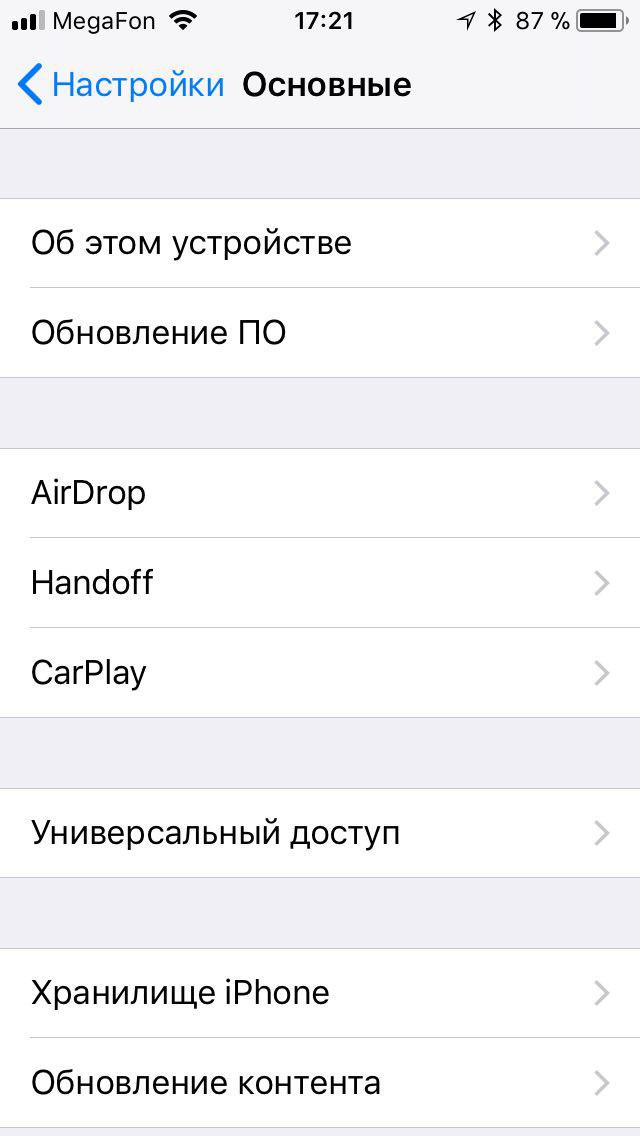

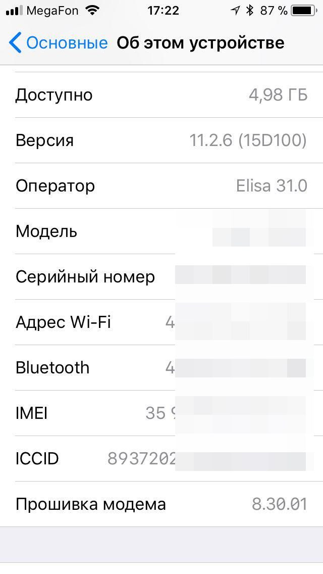

В разделе "Учетная запись" выберите вкладку "ID устройства" и укажите ID.
Предпочтительно указать IMEI вашего телефона. Его можно посмотреть в настройках (Настройки - Основные - Об этом устройстве - IMEI).
Скриншоты настроек с IMEI
Если вы не смогли найти IMEI, то можно указать произвольный набор букв и цифр. Необходимо, чтобы он был уникальный, т.е. не 123456, а что-либо длинное, например ваш логин + 10 цифр в разном порядке.
Обратите внимание, что ID (IMEI или произвольный) пишется без пробелов, только цифры и буквы латинского алфавита.
Очень важно - точно так же (вплоть до регистра символов (большие или маленькие буквы)) нужно будет добавлять устройство и на сайте.
В разделе "Проверка и сохранение" нажмите сначала "OK" и, если все нормально, кнопка изменить название на "Продолжить". Нажмите ее.
Скриншоты проверки

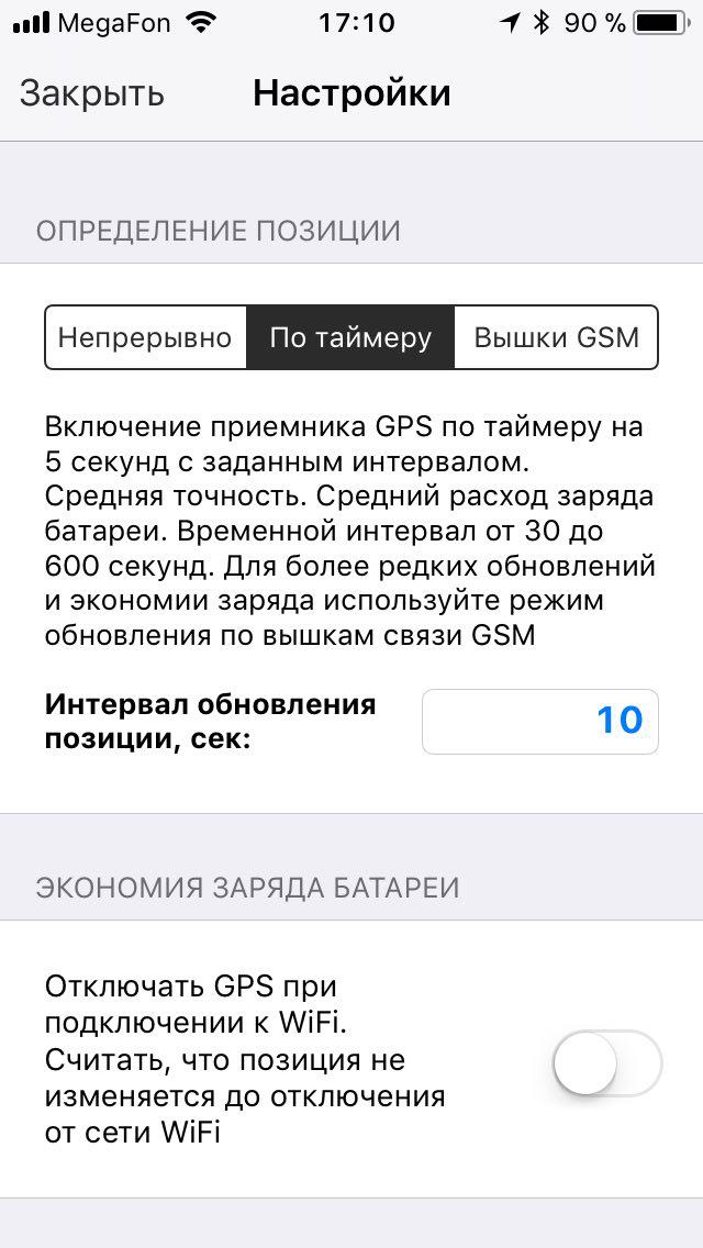

В следующем окне нажимите иконку "шестеренка" и перейдите к настройкам отправки данных. Установите необходимый режим.
Оптимальный режим - "По таймеру" с интервалом 10 секунд.
Скриншоты настройки интервала отправки

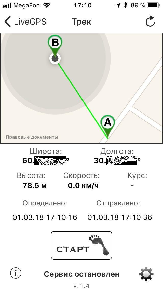

Вернитесь в основное окно приложение. Для начала мониторинга нажмите "Старт", для окончания - "Стоп"
