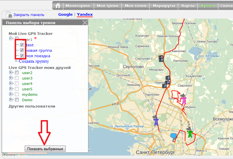

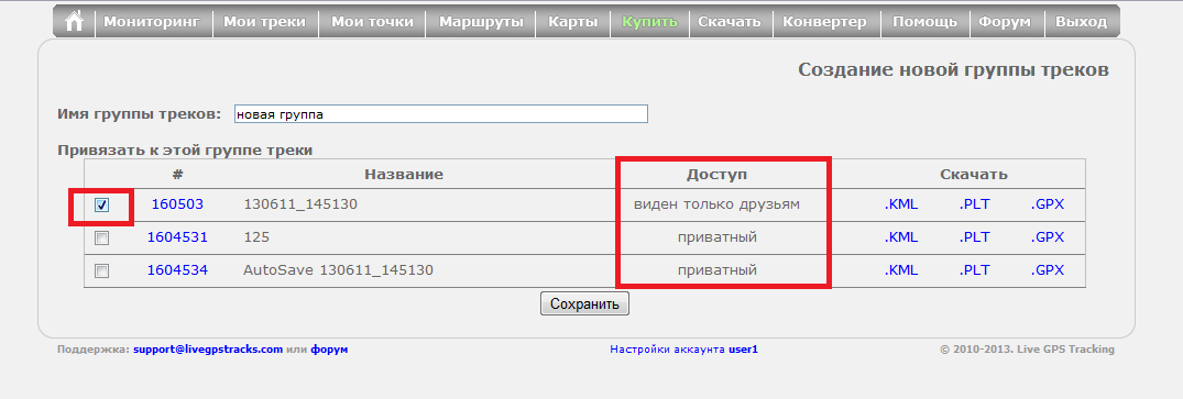

Что можно сделать:
Раздел "Мониторинг" -> Путешествие ОНЛАЙН -> Остальные треки
На карте в такой же панели, как "Выбор треков" будет ссылка "Создать группу"
На странице создания группы нужно ввести название и отметить галкой 1 ваш трек. Только обратите внимание на то какая у него приватность. Иначе ваши друзья не увидят треки.
Нажмите "Сохранить".
Так нужно будет сделать с каждым треком.
После этого в мониторинге у вас появятся все ваши треки из "Моих треков".
Теперь надо отметить галками нужные и нажать на кнопку "Показать выбранные".
show_all.png [204.18 KiB]
