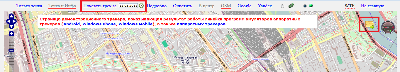

RealTimeTracker подойдет. Использовать можно так:
Вы можете не добавлять в друзья, а подключить 4 устройства бесплатно к одному аккаунту. Если устройств больше, то за каждое следующее абонентская плата 50р в месяц. Можно, конечно, завести много аккаунтов, добавить в друзья и дать доступ на устройство, но учтите, что в дальнейшем на такой способ будут введены некоторые ограничения.
На карте пока нет одновременного просмотра, но данная опция уже реализована и в ближайшее время будет внедрена на сайт.
На странице каждого устройства возможно вывести трек за определенное число ("Показать трек за" и выбор даты в календаре), а справа есть иконка папки "Сохранить трек". Если на нее нажать, то можно скачать трек в формате KML, GPX, PLT или сохранить в раздел сайта "Мои треки".
