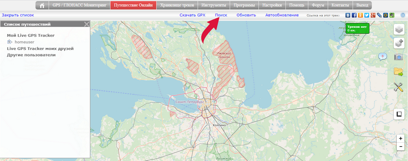

Перейдите в раздел "Путешествие Онлайн".
Над картой найдите меню "Поиск". Нажмите на него.
Справа откроется панель поиска.
Вверху расположены параметры, по которым может быть осуществлен поиск.

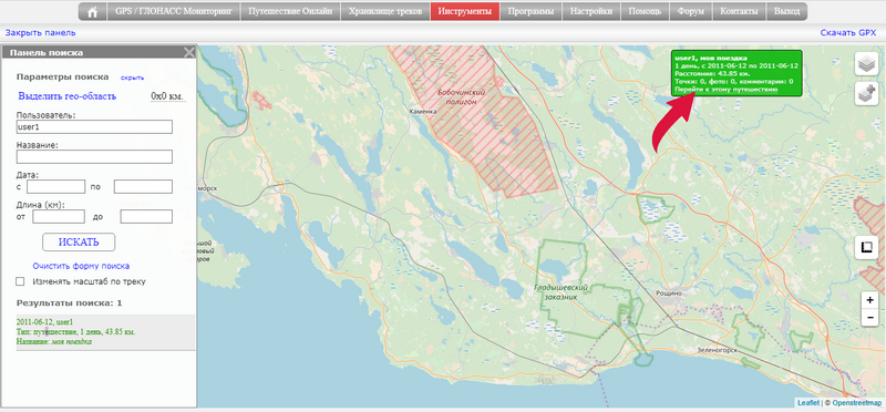

Результат поиска:
  • Выводится во второй половине панели.
  • Путешествия обозначаются зеленым цветом
  • Треки обозначаются синим цветом
  • Отображается только трек, привязанные точки не выводятся.

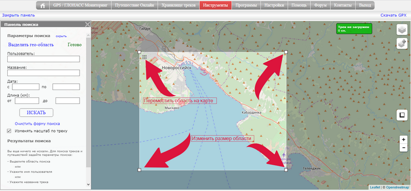

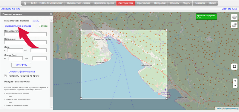

Поиск по выделенной области на карте
Переместите карту на нужный район поиска
Нажмите на надпись "Выделить гео-область", расположенную на панели поиска.
Изменяйте размер области или перемещайте ее по карте. Для этого:
  • Тяните за квадраты, расположенные по углам области, изменяя ее размер
  • Нажмите на иконку в левом верхнем углу области и не отпуская перемещайте мышь по карте, тем самым перемещая область
Нажмите кнопку "Готово", расположенную рядом с "Выделить гео-область".
Нажмите кнопку "Искать", будет осуществлен поиск треков и путешествий в выделенной области.
Обращаем внимание, что размер области ограничен. Максимальный размер - 100х100 км. Если вы превысили допустимый размер области, по кнопке "Готово" будет выведено сообщение об ошибке.

Отображение точек, привязанных к треку
В результате поиска отображается только сам трек. Все привязанные к нему точки не выводятся.
В панели информации по треку/путешествию есть пункт "Перейти к этому треку/путешествию". Нажмите на надпись и вы перейдете в раздел "Хранилище треков" или "Путешествие Онлайн", где сможете посмотреть трек со всеми привязанными точками.
