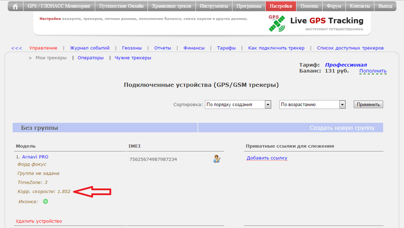

ВНИМАНИЕ! Данная настройка применима только для тех трекеров, у которых по протоколу скорость должна приходить в одних единицах, а в одной из прошивок приходит совершенно в иной.
Например, должно приходить в узлах, а приходит в километрах.
В иных случаях не применяйте эту настройку!
Выберите нужный трекер и найдите параметр "Корр. скорости"
Нажмите на параметр.
В выпадающем списке выберите нужное значение
Нажмите кнопку ОК для сохранения настройки
Убедитесь, что у параметра отображается выбранное значение.
speed_correct.png [115.88 KiB]
speed_correct_edit.png [112.05 KiB]
speed_correct_saved.png [117.57 KiB]
