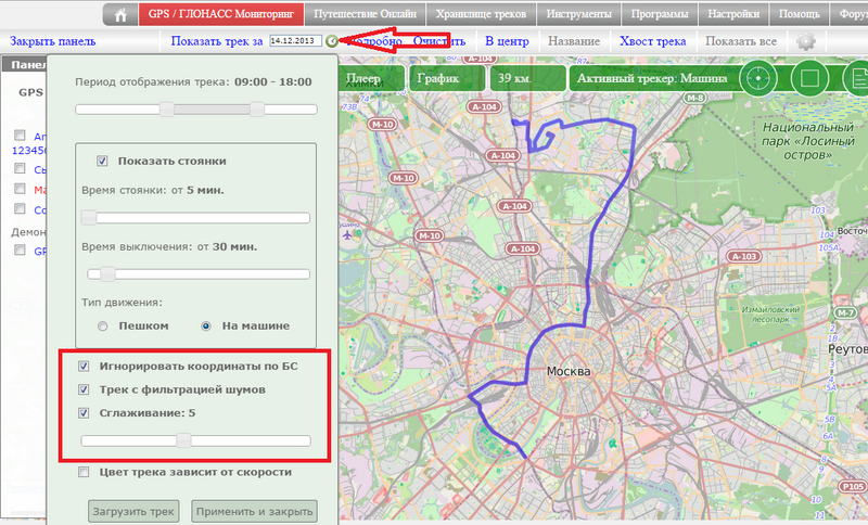

Горизонтальное меню -> пункт "Посмотреть все трекеры" . Нажмите на него.
Вы перейдете на карту.
Над картой расположено дополнительное меню. В нем присутствуют такие пункты:
Показать трек за | выбор даты | фильтрация (иконка часы) | Подробно | Очистить
Все пункты являются набором инструментов для работы с треками.
Нажмите на иконку "часы", расположенную сразу за полем с датой.
Под блоком отображения стоянок найдите настройки: Игнорировать координаты по БС, Трек с фильтрацией шумов, Сглаживание.
Отметьте нужную настройку
Нажмите кнопку "Загрузить трек" для построения трека.
Нажмите кнопку "Применить и закрыть" для того, чтобы просто сохранить параметры без построения трека.
Игнорировать координаты по БС - работает только для некоторый моделей, у которых поддерживается отправка координат, полученных на основе сотовых вышек. Например, наш программный трекер Real Time Tracker. В случае активной настройки в трек не выводятся координаты, полученные таким способом.
Трек с фильтрацией шумов - В случае активной настройки применяются алгоритмы, отсекающие выбросы, например, при нахождении устройства на одном месте.
Сглаживание - В случае активной настройки трек можно сделать более ровным и плавным.
У параметра есть шкала для определения уровня сглаживания. Передвигая ползунок и установите нужное значение.
Для того, чтобы очистить карту от выведенных треков, в меню нажмите "Очистить"
