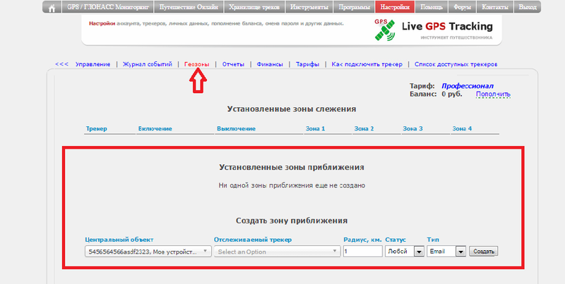

Как установить геозону приближения?
Зайдите на страницу управления трекерами (Меню "GPS/ГЛОНАСС Мониторинг" -> горизонтальное меню "Управление трекерами")
В горизонтальном меню управления выберите пункт "Геозоны"

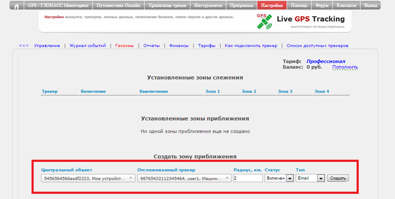

В блоке "Создать зону приближения" заполните поля:
"Центральный объект" - объект (трекер), вокруг которого будет создана геозона. При движении объекта - перемещается вместе с ним.
"Отслеживаемый трекер" - объект, сближение которого с центральным объектом, необходимо отследить.
"Радиус" - радиус геозоны вокруг цетрального объекта.
"Статус" - режим срабатывания геозоны. Если статус "включен", то уведомление о входе в геозону будет только в том случае, если состояние отслеживаемого трекера "включен", о чем сигнализирует зеленый цвет иконки объекта. Если статус "любой", то геозона сработает в любом случае.
"Тип" - тип уведомления. Могут быть три варианта - Email, СМС или просто запись в журнал событий.
Нажмите кнопку "Создать"

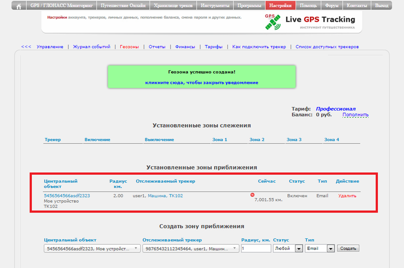

Зона должна появиться в таблице в блоке "Установленные зоны приближения"
Параметры геозоны в таблице блока "Установленные зоны приближения":
"Сейчас" - выводится информация об отслеживаемом объекте - активность и расстояние от цетрального объекта.
"Действие" - удалить геозону".
