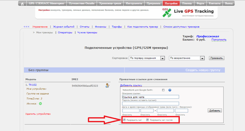

1. Для трекера создайте ссылку для слежения и в параметрах создания укажите возможен ли чат. Для этого нужно установить настройку "Разрешить чат"
Чат можно включить как для авторизованных на livegpstracks.com пользователей, так и для любых посетителей, зашедших по созданной ссылке.
Для того, чтобы разрешить чат не авторизованным пользователям, включите настройку "Разрешить чат гостям"

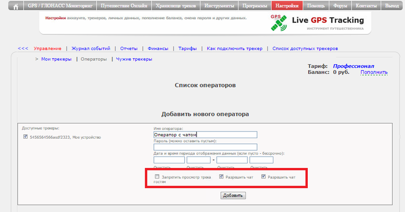

2. В режиме оператора чат включается аналогичным образом
Включить чат можно как при создании новой ссылки, так и отредактировав уже созданную.

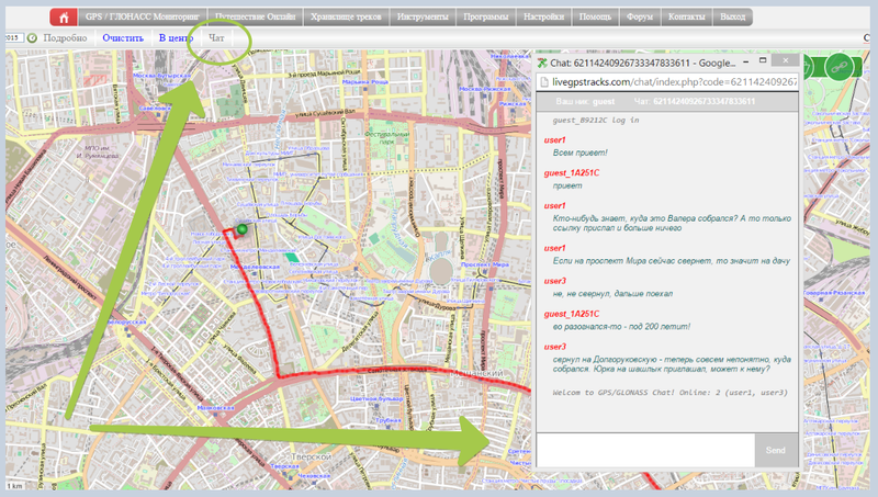

Как выглядит общение в чате:
В каких случаях это может понадобиться?
- Вы поехали в путешествие, создали временную ссылку и разослали ее своим друзьям (или разместили на форуме), чтобы они могли наблюдать за вами. С чатом всем будет удобнее и веселее.
- Командные соревнования? Создавайте оператора и пусть все зрители не только наблюдают за перемещениями участников, но общаются!
