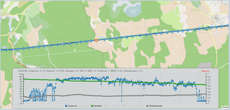

Часто бывает необходимо не просто посмотреть значение какого-либо параметра в отдельной точке, но и посмотреть как изменялось это значение на протяжении какого-либо времени. График в этом случае является наиболее удобным инструментом.

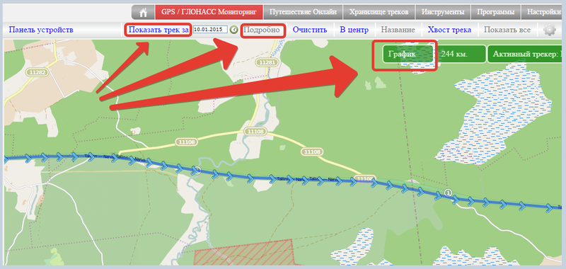

    Отобразите на карте трек
    Переключите трек в подробный вид

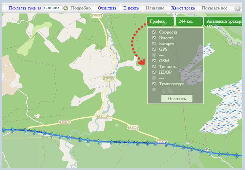

    На карте появится "График", нажмите на него
    С списке отметьте галками параметры, по которым будет построен график
    Нажмите кнопку "Показать"
    В нижней части экрана появится панель с построенными графиками
Внизу панели расположена цветовая индикация параметров графика. Если нужно исключить какой-то параметр, нажмите на его цветовой индикатор, чтобы параметр стал серым.
