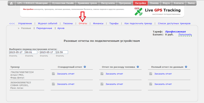

Где искать отчеты?
Перейдите в раздел GPS/ГЛОНАСС Мониторинг (пункт верхнего меню сайта).
Выберите пункт горизонтального меню «Управление трекерами».
В горизонтальном меню найдите пункт "Отчеты"
Принцип работы с отчетами.
Отчет формируется по определенному трекеру. Трекер должен быть подключен к тому аккаунту, из которого строится отчет.
Отчеты не формируются по трекерам друзей или чужим трекерам из публичных ссылок.
Страницы построения отчетов оформлены в виде таблицы, где первая колонка - это список трекеров, все последующие - виды отчетов.

Опция доступна на тарифах: "Профессионал"
otchet_new_upr.png [117.07 KiB]
