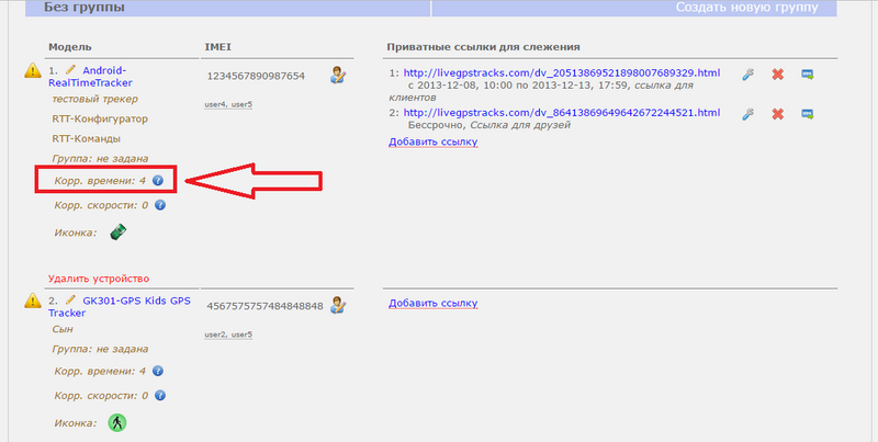

Как откорректировать время на сайте?
У каждого трекера есть настройка "Коррекция времени". Нажмите на нее.

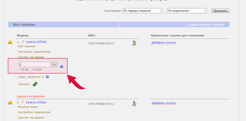

Введите значение коррекции в интервале от -72 до 72.
Для применения настройки нажмите кнопку "ОК"
