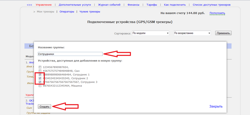

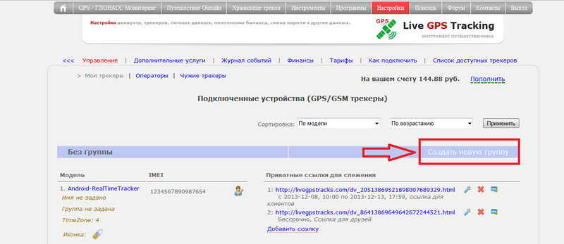

Создать группу.
На странице управления трекерами расположена надпись "Создать новую группу". Нажмите на нее.
В появившемся окне введите название группы. Название является обязательным параметром.
По желанию можно включить трекеры в группу при ее создании. Для этого выделите нужные галками. Но можно создать и пустую группу.
Нажмите кнопку "Создать".

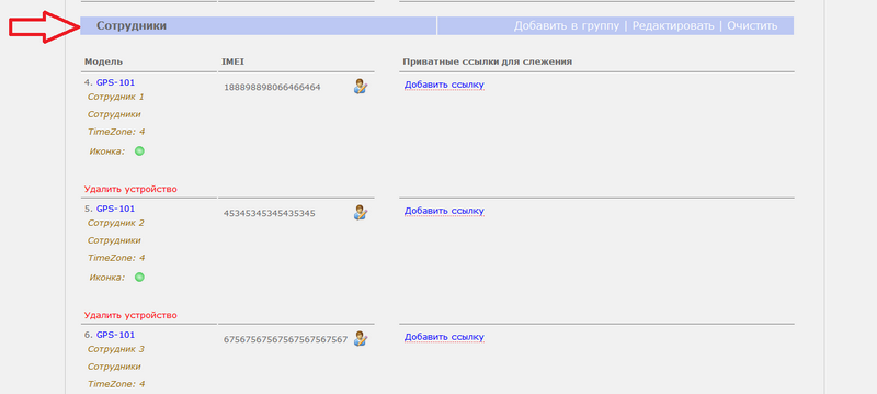

Если вы включили хотя бы один трекер, то новая группа появится на странице управления, а все включенные в нее трекеры будут отображаться ниже названия группы.
Если вы создали пустую группу, то она не отобразится на странице управления до тех пор, пока не будет добавлен хотя бы 1 трекер.

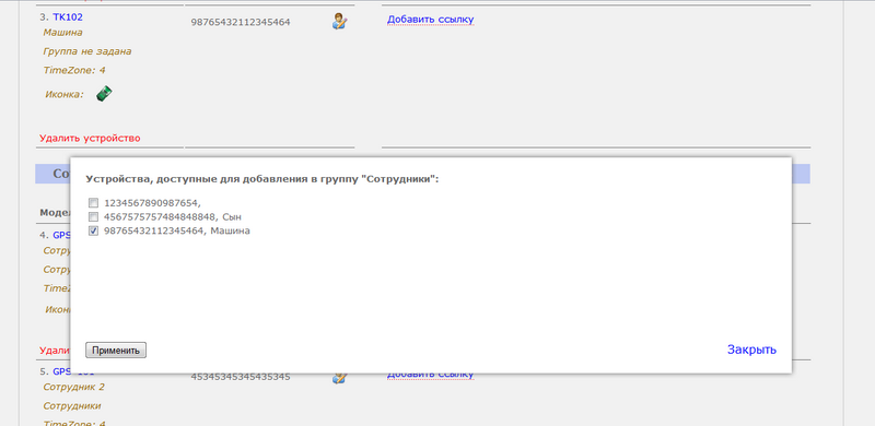

Добавление трекеров в группу
У каждой созданной группы есть меню "Добавить в группу". Нажмите на него.
Добавить таким способом можно только те трекеры, которые еще не состоят ни в одной группе. Их список будет показан в появившемся окне.
Отметьте галками те трекеры, которые хотите добавить и нажмите кнопку "Применить".
Отмеченные трекеры начнут отображаться в составе группы.

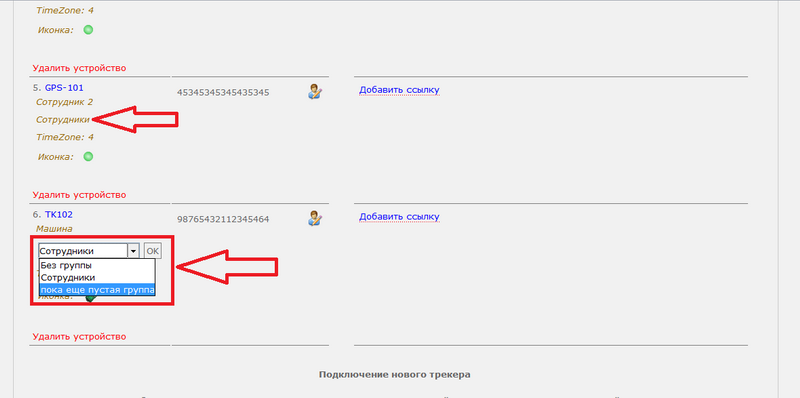

Добавление в пустую группу и изменение группы у трекера
У каждого трекера есть список его персональных настроек. Принадлежность к группе является одной из них.
Для того, чтобы изменить группу для определенного устройства, нажмите на вторую сверху настройку.
Раскройте выпадающий список и выберите в какую группу переместить.
Если при создании вы не включили в группу ни одного трекера, такая группа будет отображаться в списке. Таким образом в нее можно поместить устройство и отобразить ее на странице управления.
Для применения настройки нажмите на кнопку "ОК".

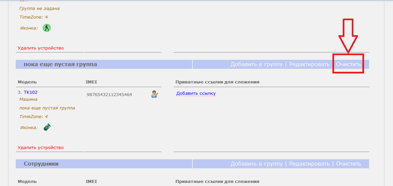

Удаление группы.
У каждой созданной группы есть меню "Очистить". Нажмите на него.
Подтвердите намерение удалить группу.
При удалении группы, трекеры из аккаунта не удаляются. Они перемещаются в "Без группы".

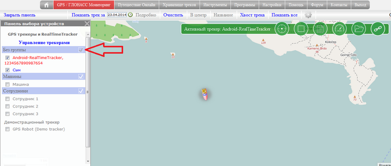

Отображение групп на карте
Если трекеры были разбиты на группы в управлении, то на карте мониторинга в панели устройств они так же начнут отображаться по группам.
У каждой группы есть иконка с галочкой. Нажав на нее, трекеры группы одновременно покажутся на карте. Повторное нажатие скрывает их с карты.
