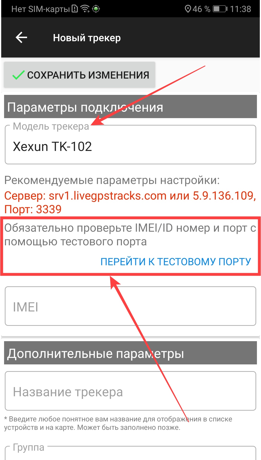

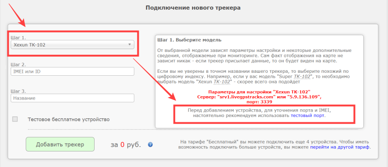

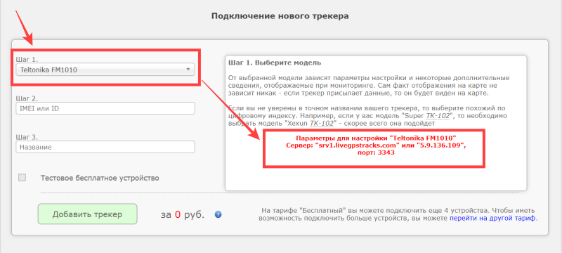

Шаг 2. Выбор порта. Тестовый порт.
Выбор порта - самый важный шаг в настройке устройства. Именно от правильно установленного порта зависит увидите вы трекер на карте или нет.
Как выбрать правильный порт?

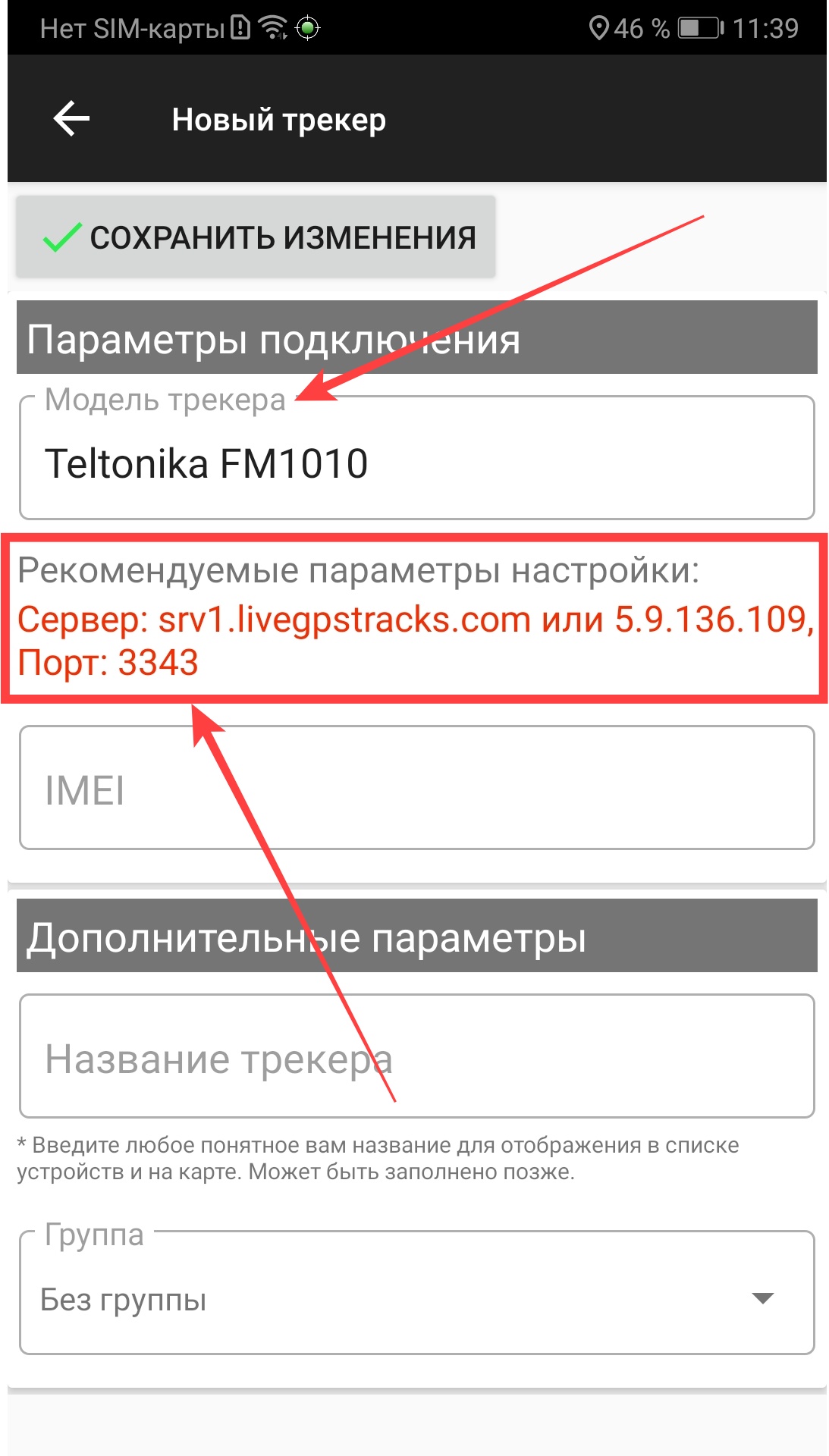

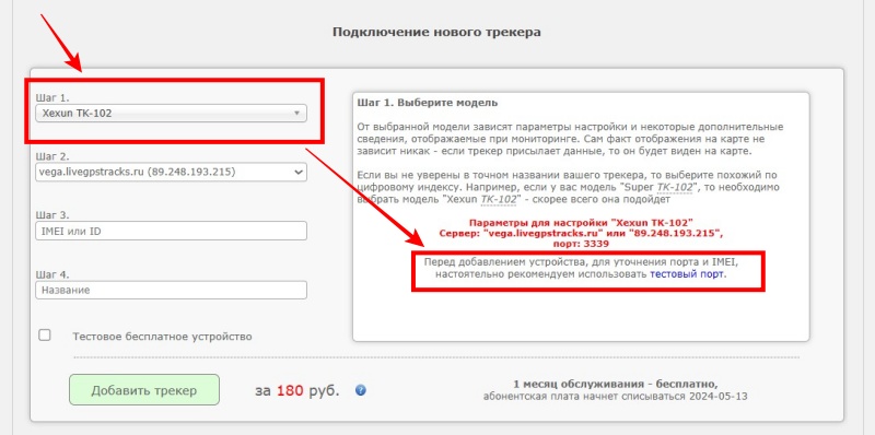

Откройте форму добавления нового трекера в личном кабинете на сайте livegpstracks.com или в приложении "Мобильный Диспетчер"
В поле "Модель трекера" выберите название своей модели
После выбора вы увидите красным предполагаемый порт, на котором должна работать эта модель.
Внимательно посмотрите на информацию и если вы видите надпись "Перед добавлением устройства, для уточнения порта и IMEI, настоятельно рекомендуем использовать тестовый порт.", то вам нужно использовать сперва тестовый порт. Не стоит пробовать реальный порт, скорее всего результата не будет и только потратите много времени впустую.
Если такой надписи нет, то вводите сразу тот порт, который написан в тексте.
Как это выглядит:
Текст о том, что нужно использовать тестовый порт:
На сайте:
В приложении "Мобильный Диспетчер":
Когда нужно использовать сразу рабочий порт:
На сайте:
В приложении "Мобильный диспетчер"
Тестовый порт
Тестовый порт - это специальный порт, который принимает данные и анализирует формат пришедших данных.
На основе формата тестовый порт выдает информацию какие рабочие порты обрабатывают данные в данном виде и какой вариант IMEI/ID присылает трекер.
Вся работа с тестовым портом происходит на специальной странице: Страница тестового порта
Особенности:
  • При отправке на тестовый порт на карте данные отображаться не будут.
  • Результаты работы тестового порта нужно смотреть самостоятельно на специальной странице сайта или приложения "Мобильный Диспетчер".
  • Внимательно смотрите на IMEI/ID, который выдает вам тестовый порт. IMEI может быть укороченным. Именно так его присылает трекер и именно так нужно вводить IMEI/ID при подключении трекера в ваш аккаунт (шаг 3).

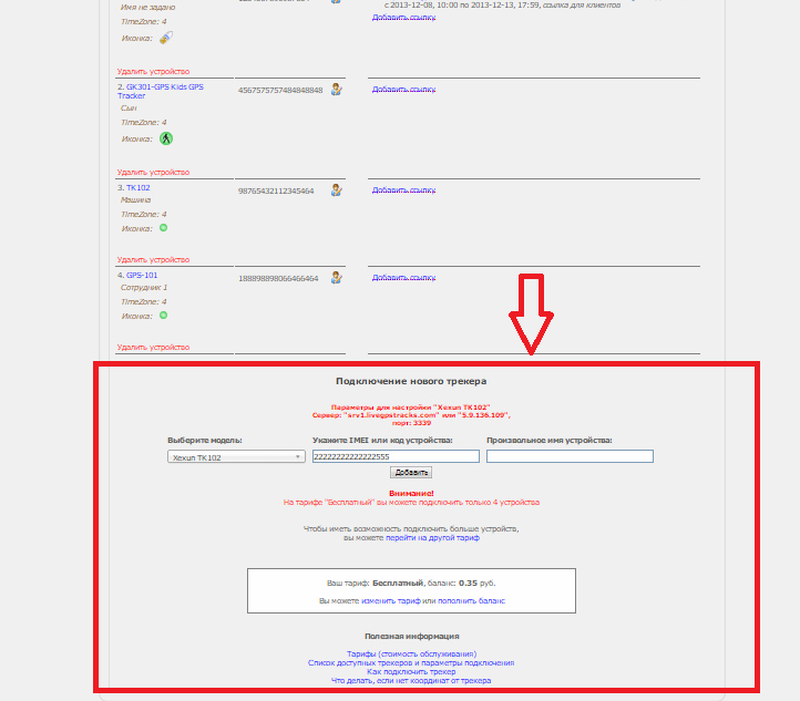

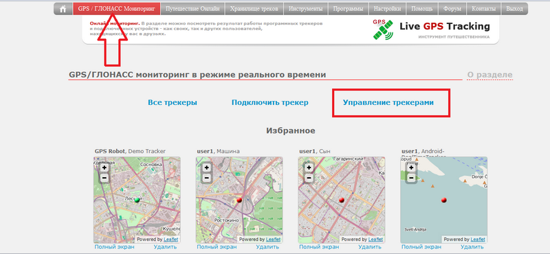

Как добавить устройство в свой аккаунт?

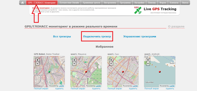

Перейдите в раздел GPS/ГЛОНАСС Мониторинг (пункт верхнего меню сайта).
Выберите пункт горизонтального меню «Подключить трекер».
Вы переместитесь в управление трекерами, в область добавления нового устройства.

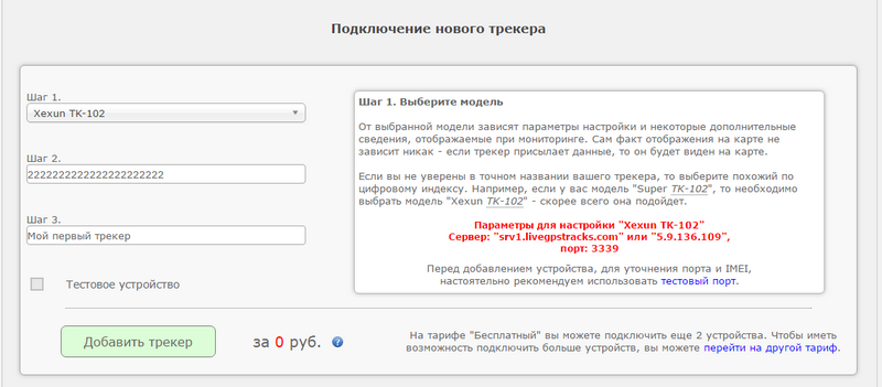

Заполните поля:
    Шаг 1. Модель устройства - обязательный параметр.
    После подключения изменить можно в любое время.
      Как влияет выбор модели на отображение на карте?
      Ответ: никак не влияет. Почему читайте ниже (нажмите)
      Если вы настроили трекер на правильный порт и трекер присылает на сервер координаты, то какую бы модель вы не выбрали, вы увидите трекер на карте (отображение трекера в присылаемых координатах).
      Кроме координат трекеры могут присылать разные дополнительные параметры, такие как скорость, высота, направление, количество спутников, различную информацию о состоянии устройства, состояния датчиков и многое другое. У каждой модели свой набор таких дополнительных параметров. Чтобы увидеть правильный набор дополнительных параметров и нужно выбрать модель.

      • По умолчанию серверный комплекс выбирается по стране, указанной в аккаунте.
        Выберите из списка адрес комплекса или оставьте по умолчанию.
        где какой серверный комплекс находится, смотрите ниже (нажмите)
        Основной дата-центр в России -
        Имя: vega.livegpstracks.ru
        IP адрес: 89.248.193.215
        Дата-центр за пределами России -
        Имя: orion.livegpstracks.com
        IP адрес: 5.9.136.109
        В чем отличия между комплексами?
        Ответ: различий нет по качеству работы сервиса и доступа ко всем возможностям.
        Различия могут быть исключительно в проблемах сетевой маршрутизации нестандартных пакетов от трекеров в отдельных регионах на иностранные IP-адреса.
        К сожалению, мы и наши многочисленные пользователи замечаем, что в рамках борьбы с различными технологиями, периодически пакеты от трекеров или умных устройств могут попадать в подозрительные и блокироваться на уровне операторов связи. Если вы замечаете, что трекер неожиданно начал присылать пакеты с большими не постоянными интервалами, то стоит попробовать изменить серверный комплекс. Во всех остальных случаях отличий нет.
      • На шаге 2 вы получили номер порта, на который трекер должен отправлять данные.
      • Отправьте на ваше устройство команду установки адреса сервера и порта, где укажите:
        текстовое представление или IP адрес выбранного комплекса и порт, который вы получили на шаге 2.
        :!: Очень важно указать один и тот же адрес сервера в управлении трекерами и в настройках самого устройства.
        Если сделать разные настройки, то трекер будет присылать данные в один дата-центр, а данные для просмотра и отчетов будут запрашиваться в другом. Поэтому вы не увидите трекер на карте.
      Шаг 3. IMEI или код устройства
      Обязательный параметр. После подключения изменить нельзя.
      :!: Один IMEI/ID можно подключить только в один аккаунт
        Что вводить в поле?
        Введите в поле IMEI или ID вашего устройства.
        Если при проверке тестовым портом вы получили укороченный вариант IMEI, то именно его нужно вводить в это поле.
        Что такое IMEI?
        IMEI (англ. International Mobile Equipment Identity — международный идентификатор мобильного оборудования) — число (обычно 15 цифр), уникальное для каждого аппарата, имеющего слот для SIM карты. Как правило, IMEI можно найти: в информации о программном обеспечении (применимо для смартфонов), под аккумуляторной батареей рядом со слотом SIM карты, на упаковке и в гарантийном талоне.
        Для сервера мониторинга IMEI важен, так как трекер присылает его в каждом пакете с данными и именно на основе его уникальности сервер понимает в каком аккаунте нужно отображать данные на карте.
      Шаг 4. Произвольное имя устройства
      Необязательный параметр. После подключения изменить можно.
        Позволяет более удобно идентифицировать трекер при просмотре на карте или в Мобильном диспетчере. Если поле не заполнено, на карте будет отображаться модель устройства.
      Тестовое устройство - предназначено для пользователей платных тарифов для проверки работоспособности трекера.
        Согласно правилам списания средств на платных тарифах при подключении трекеров списывается плата за подключение. Довольно часто трекеры оказываются сломанными, IMEI видоизменным или при вводе IMEI допускаются ошибки. Для того, чтобы убедится в работоспособности трекера без оплаты мы рекомендуем подключать трекер как тестовый, убедиться, что трекер работает, IMEI введен правильно и только после этого переводить на трариф со списанием оплаты.

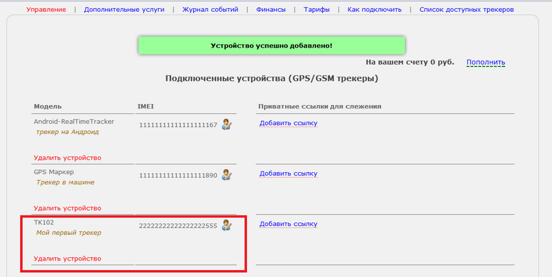

Нажмите кнопку «Добавить трекер».
В списке подключенных должен появиться трекер, который был только что добавлен.
Наверх

Что дальше после настройки и подключения?
На шаге 2 вы выбрали порт, на котором должен работать трекер и прописали этот порт в настройки вашего устройства (шаг 1).
На шаге 3 вы подключили трекер в свой аккаунт.
Горизонтальное меню -> пункт "Посмотреть все трекеры" . Нажмите на него для перехода на карту.

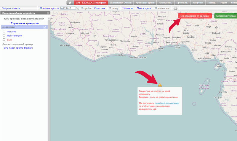

Трекер отображается где-то в океане
Сразу после подключения вы видите трекер в океане с иконкой в виде восклицательного знака. Обратите внимание на надпись вверху карты "Нет координат от трекера".
Это не ошибка, это означает, что пока ваш трекер не прислал на выбранный вами порт ни одной реальной координаты, поэтому сервис мониторинга вынужден отображать местоположение в нулевых координатах.
Такой вид будет до тех пор, пока трекер не пришлет на установленный в его настройках порт хотя бы один пакет с данными или опознавательные пакет с IMEI (Ping-пакет).
