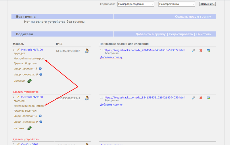

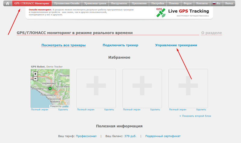

Верхнее меню раздел "GPS/ГЛОНАСС мониторинг" - "Управление трекерами"
или

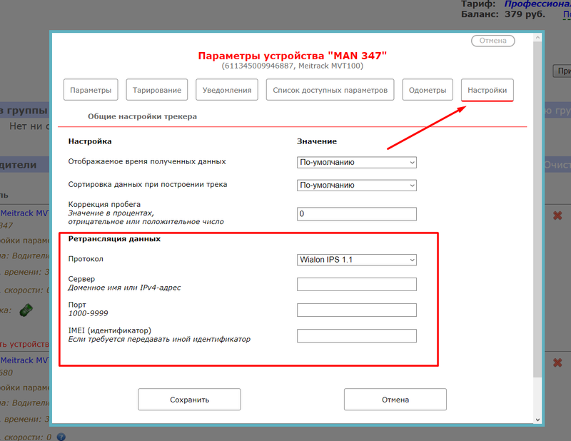

У каждого трекера есть пункт "Настройки параметров" - нажмите на этот пункт

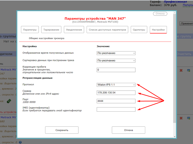

Выберите вкладку "Настройки"
Заполните поля в блоке "Ретрансляция данных":
  • Протокол: Wialon IPS 1.1 или EGTS
  • Сервер (Доменное имя или IPv4-адрес) - адрес сервер, на который будут пересылаться данные
  • Порт (1000-9999) - порт на стороннем сервере для приема данных
  • IMEI (Если требуется передавать иной идентификатор) - заполните это поле, если на стороннем сервере IMEI отличается от того, который добавлен на нашем сервисе. Если оставить поле пустым, будет передаваться тот номер IMEI, по которому трекер подключен в вашем аккаунте
После заполнения всех настроек нажмите кнопку "Сохранить".
Все! Теперь данные, который поступают на наш сервер, будут пересылаться на указанный вами сервер мониторинга.

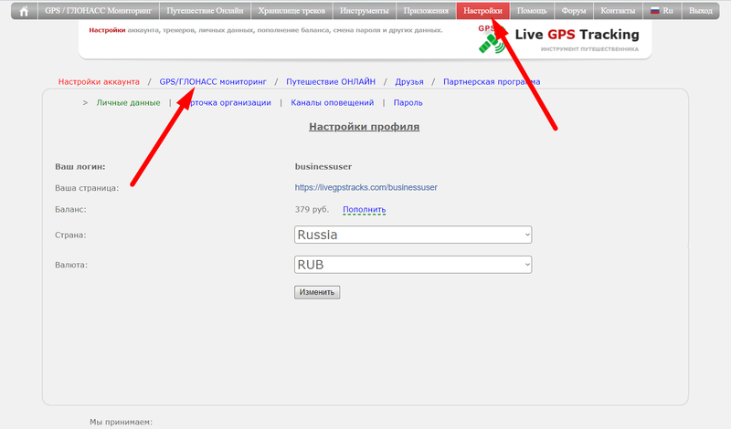

Выберите трекер для ретрансляции данных и перейдите в "Настройки параметров" - вкладка "Настройки"
В блоке "Ретрансляция данных" заполните следующие поля:
Сервер: data.rnis.mos.ru
Порт: 4444
IMEI: поле IMEI заполнять НЕ НУЖНО. Это делается только в том случае, если в РНИС он по каким-то причинам отличается от того, что введен у этого устройства на нашем сервисе.

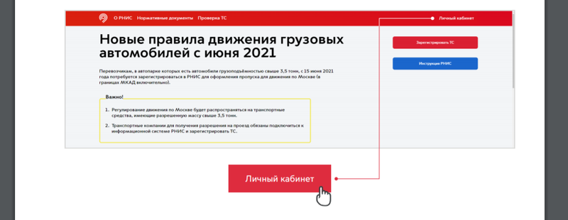

Наберите в адресной строке браузера адрес rnis.mos.ru и нажмите Enter.
На странице rnis.mos.ru нажмите в правом верхнем углу на «Личный кабинет»

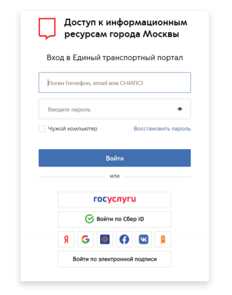

Авторизуйтесь в системе РНИС
В случае успешной авторизации произойдёт переадресация на страницу реестра транспортных средств.

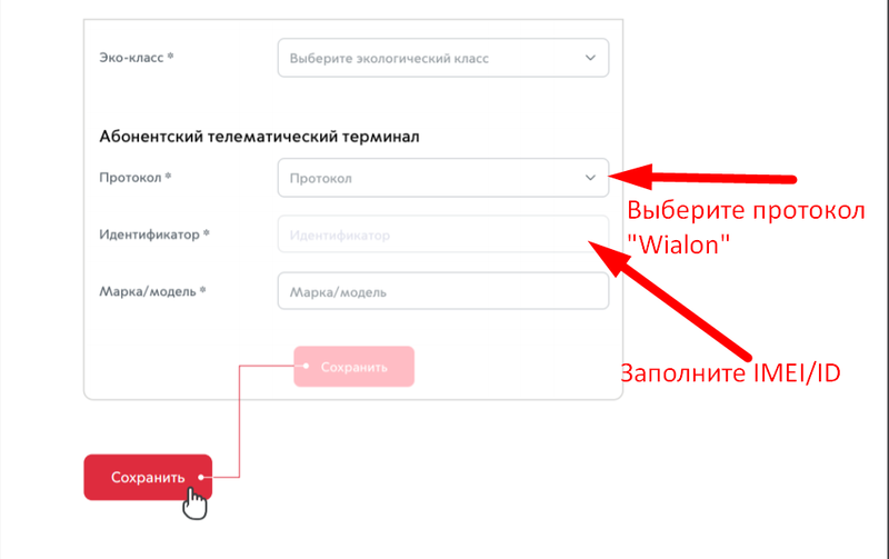

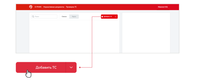

Для добавления транспортного средства в реестр нажмите кнопку "Добавить ТС"
В «карточке» транспортного средства укажите запрашиваемую информацию. Обязательные для заполнения поля помечены звездочкой*.
В блоке "Абонентский телематический терминал" укажите:
  • Протокол - выберите значение "Wialon"
  • Идентификатор - укажите IMEI/ID вашего устройства (по которому трекер добавлен на нашем сайте, либо тот, который вы ввели в поле "IMEI" ретрансляции данных)
  • Модель - укажите любое понятное вам значение.
После заполнения карточки нажмите кнопку "Сохранить"
Все, теперь ваше устройство должно отображаться на сайте РНИС!
