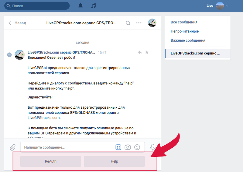

На сайте ВКонтакте

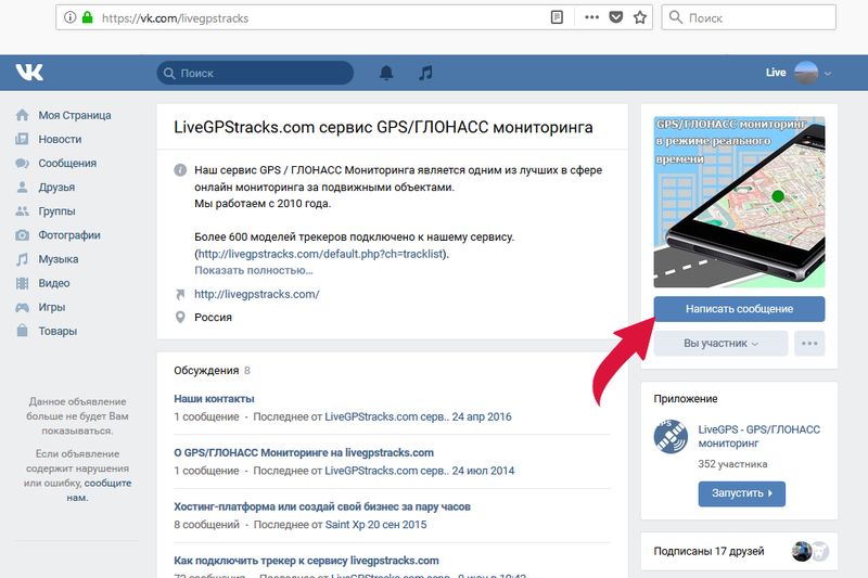

Вступите в нашу группу Вконтакте

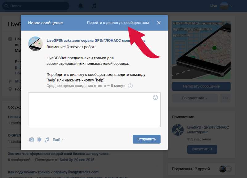

Нажмите на кнопку "Написать сообщение"
В появившемся окне нажмите на надпись "Перейти к диалогу с сообществом"

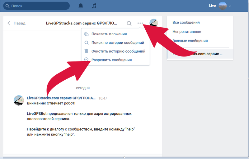

Нажмите на "..." (три точки) - в появившемся контекстном меню выберите пункт "Разрешить сообщения"

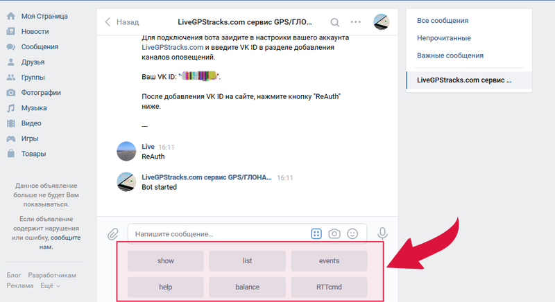

После этого под полем для ввода текста сообщения должно появиться две кнопки "ReAuth" и "Help"
Нажмите кнопку "ReAuth"
В полученном от бота сообщение найдите "Ваш VK ID", скопируйте его в буфер обмена.

Вернитесь на сайт Вконтакте. И снова нажмите кнопку "ReAuth".
Под полем ввода текста сообщения должен появиться набор кнопок.

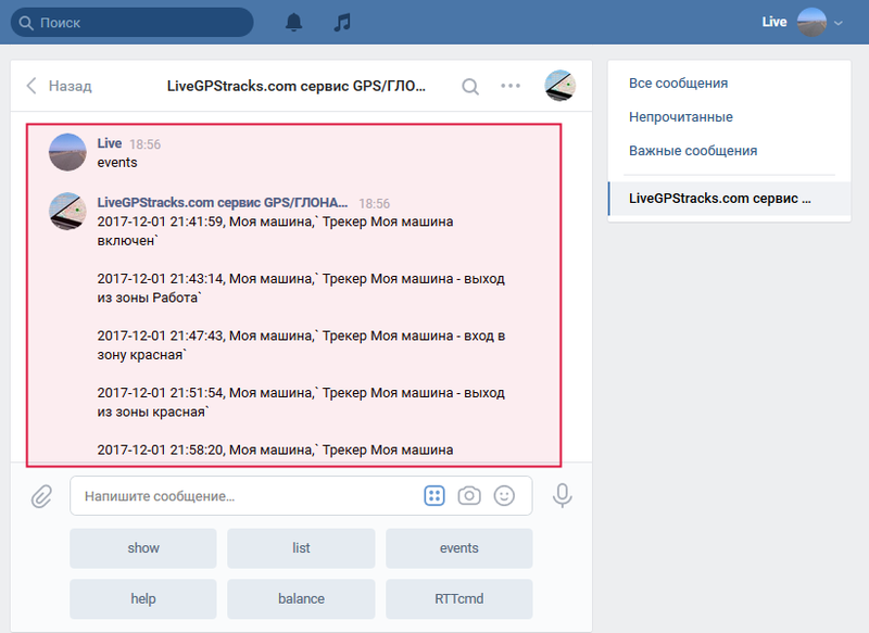

Под полем для ввода текста сообщения расположены кнопки. Каждая кнопка - это специальная команда для бота.
Нажмите на кнопку, чтобы получить нужную информацию.

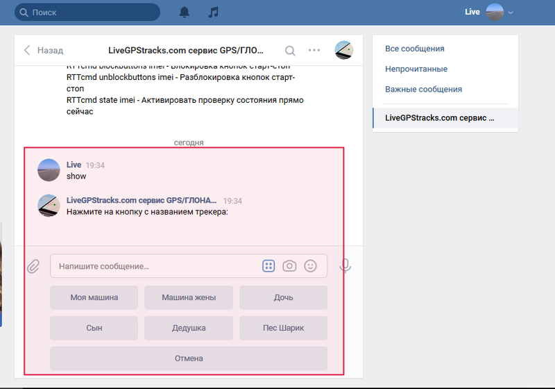

  • show - Получить список трекеров в виде кнопок. По кнопке активируется команда get

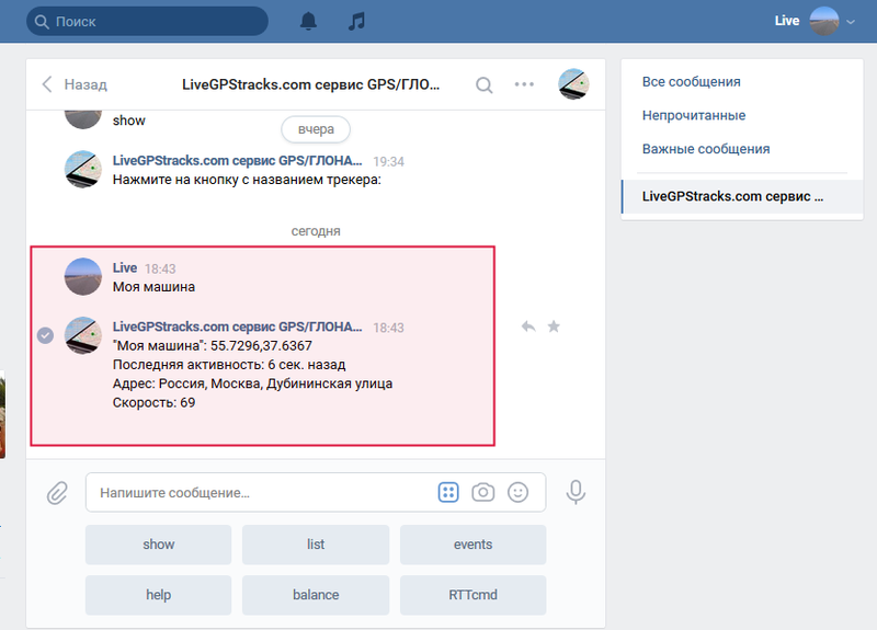

    Выберите нужный трекер и бот пришлет информацию о его последнем местоположении:
  • list - Получить список трекеров и их IMEI в текстовом виде, дополнительно выдается список трекеров друзей
  • events - Список последних 15-ти событий по всем трекерам
