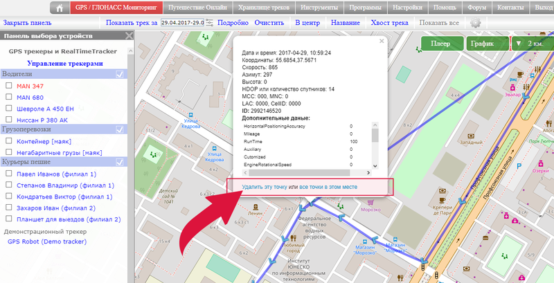

Как удалить точку с трека?
Постройте трек за нужную дату.
Выведите трек в подробном виде.
Кликните мышкой по той точке, которую нужно удалить.
Внизу информационного окна нажмите на "Удалить эту точку".
Подтвердите свое намерение в открывшемся диалоговом окне.

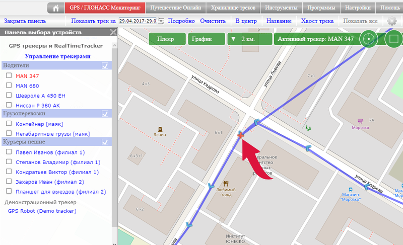

На треке точка будет помечена специальным значком. Но фактически точка уже будет удалена.
Вы можете удалять аналогичным образом другие точки на треке.
Для того, чтобы увидеть результат, постройте трек заново.
Как удалить несколько одинаковых точек?
Опция предназначена для тех случаев, когда трекер присылает одинаковую точку многократно. Например, во время стоянки.
Выборка происходит по координатам, поэтому если на треке присутствуют "звезды" на месте стоянок, то нужно удалять каждые одинаковые наборы по отдельности.
Внизу информационного окна нажмите на "все точки в этом месте".
Трек автоматически перестроится с учетом удаленных элементов.
