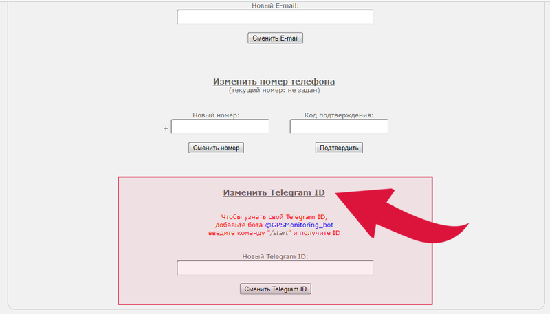

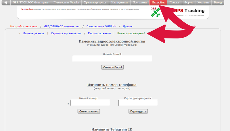

Как подключить бота
Зайдите в "Настройки" - пункт "Каналы оповещений"
Найдите блок "Изменить Telegram ID"
В текстовое поле нужно ввести ваш Telegram ID. Если вы знаете ваш ID, просто введите его в поле блока и нажмите кнопку "Сменить Telegram ID"
Если вы не знаете свой Telegram ID, следуйте подсказке, выделенной красным цветом:
Цитата:
Чтобы узнать свой Telegram ID, добавьте бота @GPSMonitoring_bot
Введите команду "/start" и получите ID
Скопируйте полученный по команде "/start" ID в буфер обмена, вставьте его в текстовое поле в блоке и нажмите кнопку "Сменить Telegram ID"

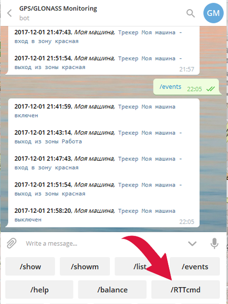

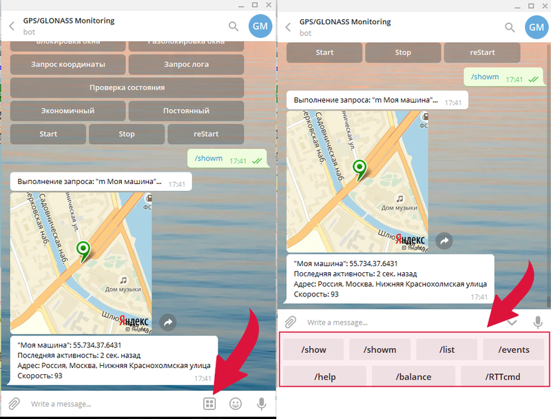

Откройте чат с ботом в клиенте Telegram.
Внизу экрана расположена панель с кнопками быстрого запуска команд. Если панель свернута, разверните ее, нажав на иконку, как показано на скриншоте ниже.
Для просмотра всех возможных команд нажмите на кнопку "/help".

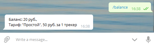

Команды бота:
  • /start - Старт или рестарт бота
  • /help - Помощь
  • /balance - Запрос баланса

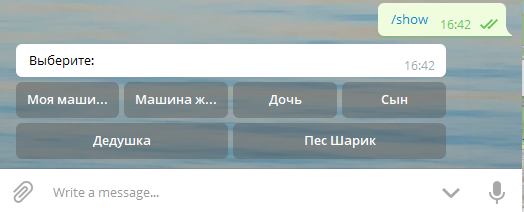

  • /show - Получить список трекеров в виде кнопок. По кнопке активируется команда get
    Выберите нужный трекер и бот пришлет информацию о его последнем местоположении:

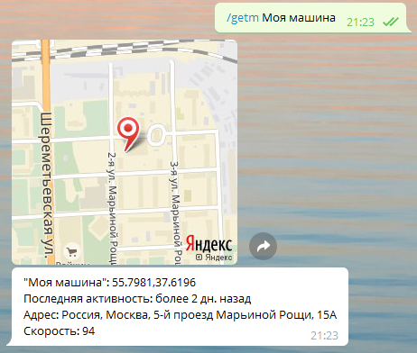

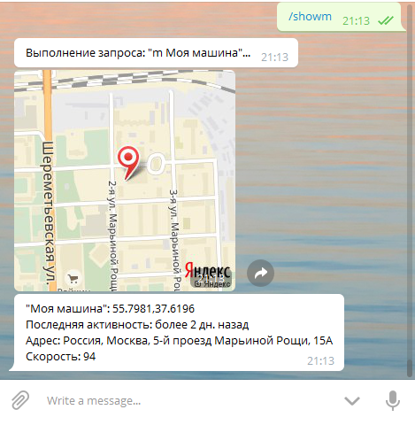

  • /showm - Получить список трекеров в виде кнопок. По кнопке активируется команда getm
    Аналогично команде /show, только в информации придет скриншот карты с последним местоположением устройства

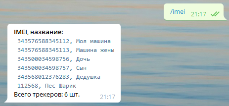

  • /imei - Получить список трекеров и их IMEI в текстовом виде
    /list - Получить список трекеров и их IMEI в текстовом виде, дополнительно выдается список трекеров друзей

  • /getm - Аналогично get, но со скриншотом карты

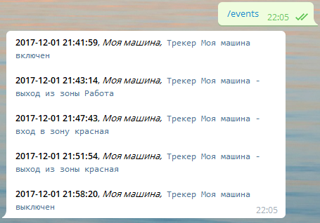

  • /events - Список последних 15-ти событий по всем трекерам

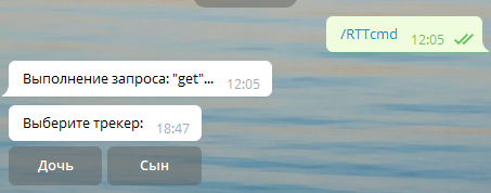

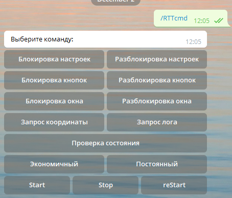

Управление Real Time Tracker из Telegram
Для нашего приложения Real Time Tracker Android на сайте реализовано удаленное управление с сервера. Аналогичным образом возможно управлять приложением и из Telegram бота.
Для более удобного управления была сделана кнопка "/RTTcmd" на нижней панели
Нажав на кнопку, появится список из возможных команд. Выберите команду, которую хотите выполнить
После этого появятся кнопки, соответствующие всем Real Time Tracker, подключенным в ваш аккаунт. Выберите нужный трекер
Команда будет отправлена на устройство. Обращаем внимание, что приложение должно быть настроено для удаленного управления в соответствии с нашей инструкцией

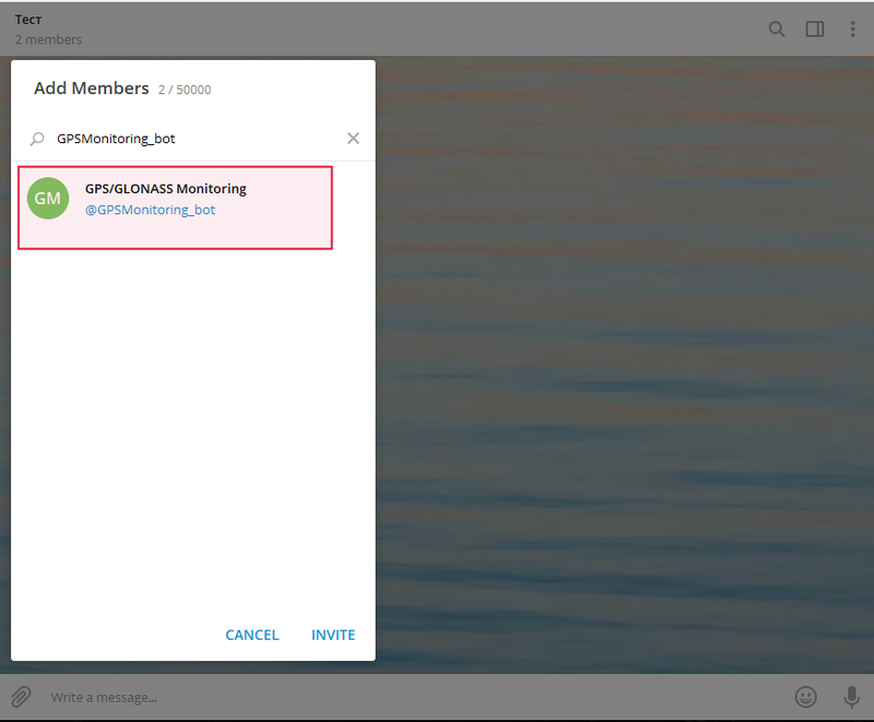

Добавление Telegram бот в групповой чат
Telegram бот возможно добавить и в групповой чат.
В Telegram:
  • Вы должны быть администратором группы
  • Перейдите в групповой чат и нажмите на иконку "три точки"
  • Выберите пункт "Add Members" ("Добавить участников")
  • В строку поиска введите название бота - GPSMonitoring_bot, должна найтись одна запись
  • Нажмите на нее и после нажмите на кнопку "Invite" ("Пригласить")
  • Введите команду /start и узнайте ID группы. Скопируйте ID группы в буфер обмена. ВНИМАНИЕ! ID для группы выдается с минусом. Нужно копировать в буфер обмена с минусом
