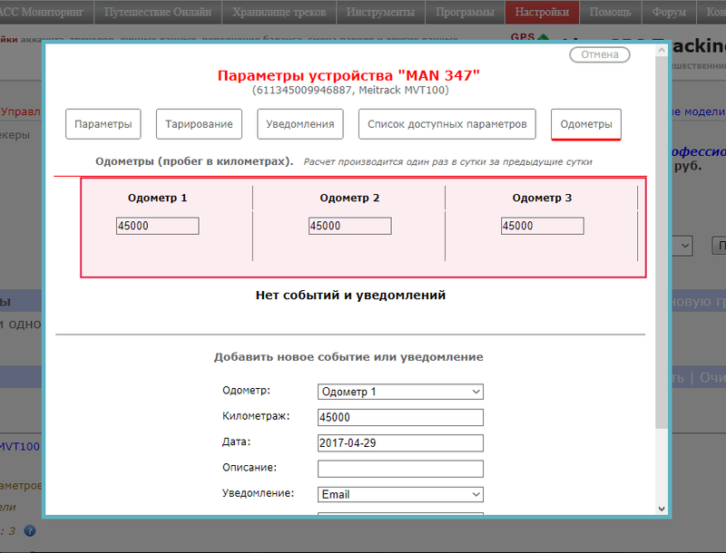

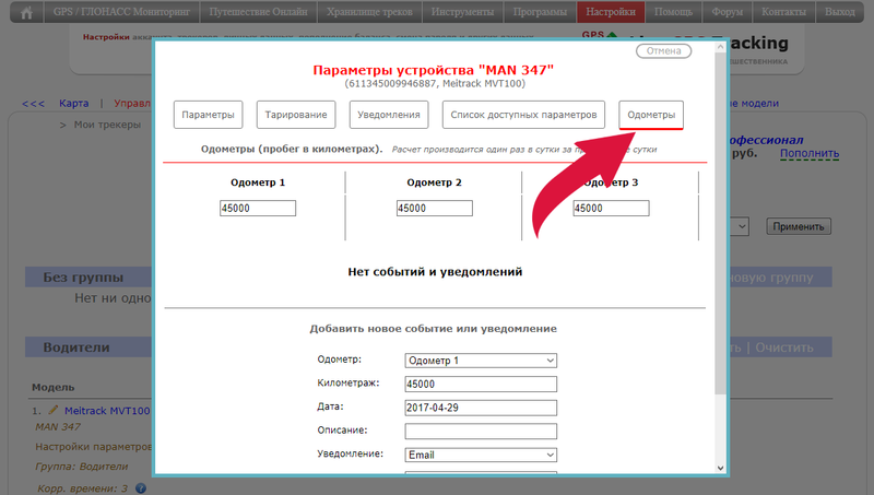

Где найти одометры?
По нужному трекеру откройте "Настройки параметров" (как это сделать описано выше "Где в интерфейсе найти настройки параметров?").
В появившемся окне выберите пункт "Одометры"
Как работать с одометрами?
В центральной части окна расположено три текстовых поля "Одометр 1","Одометр 2", "Одометр 3"
Изначально все поля идентичны, но в каждое возможно внести свое значение для просчета расстояния. Один раз в сутки будет происходить расчет и установленное значение в каждом поле будет увеличиваться на рассчитанную величину.

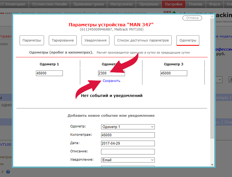

Как отредактировать значения полей?
Установите курсор мыши в текстовое поле.
Под полем должна появиться надпись "Сохранить"
Введите новое значение и нажмите на "Сохранить"
Если вы передумали или ошиблись, до сохранения нового значения, нажмите кнопку "Отмена" в правом верхнем углу окна. Откройте настройки параметров заново и введенное вами значение будет сброшено на последнее сохраненное.
Если вы уже сохранили новое значение, то вернуть старое возможно только повторным редактированием.

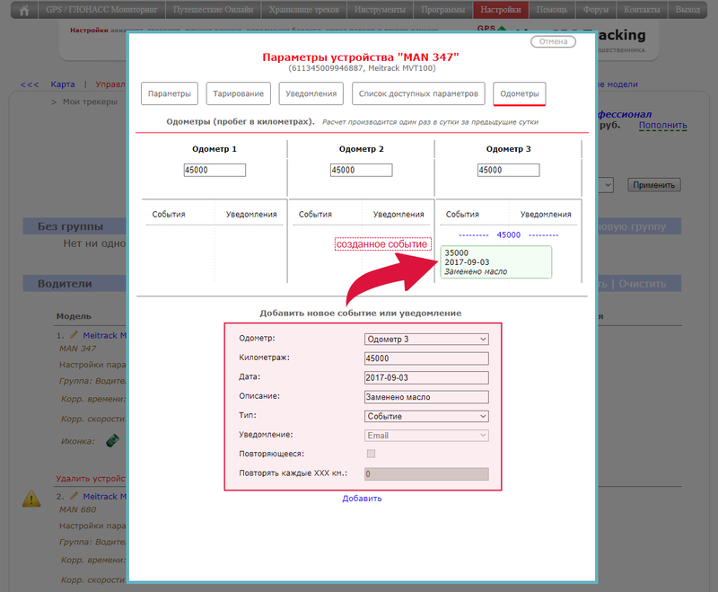

События по одометрам
Событие предназначено для фиксации какого-либо свершившегося факта на определенном значении километража.
Например, это может быть замена масла, прохождение ТО, ремонт автомобиля и пр.
События создаются за каждого из одометров.
Событий может быть неограниченное количество по каждому из одометров.
Добавить событие
Внизу окна расположен блок "Добавить новое событие или уведомление"
Заполните поля:
  • Одометр - выберите из выпадающего списка для какого из одометров будет создано событие
  • Километраж - выберите значение километража, на котором произошло событие
  • Дата - укажите дату, когда произошло событие
  • Описание - текстовое описание события
  • Тип - установите тип "Событие"
  • Уведомление - для событий данное поле игнорируется и не активно.
  • Повторяющееся и Повторять каждые XXX км. - для событий данные поля игнорируются и не активны.
Нажмите "Добавить"
Событие появится в колонке выбранного одометра. Событие выровнено по левому краю колонки и имеет зеленый фон.

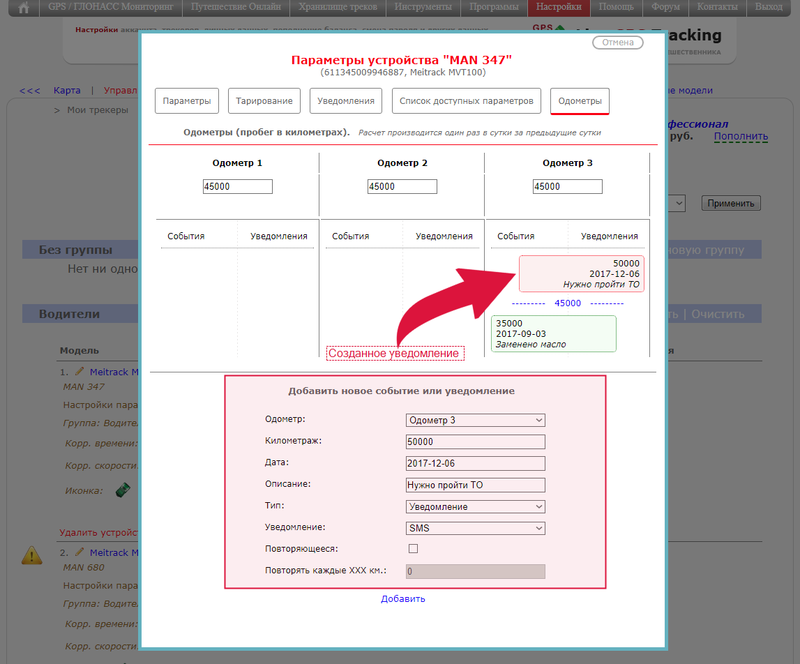

Уведомления по одометрам
Уведомление предназначено для оповещения при достижении какого-либо значения километража.
Например, это может быть оповещение о замене масла, прохождении ТО и пр.
Уведомления создаются за каждого из одометров.
Уведомлений может быть неограниченное количество по каждому из одометров.
Уведомления срабатывают только по достижении заданного километража.
Добавить уведомление
Заполните поля:
  • Километраж - выберите значение километража, достигнув которого нужно получить уведомление
  • Дата - для уведомлений данный параметр не действует. По нему не будет уведомления. Вы можете установить любую дату в информативных целях.
  • Описание - текстовое описание уведомления
  • Тип - установите тип "Уведомление"

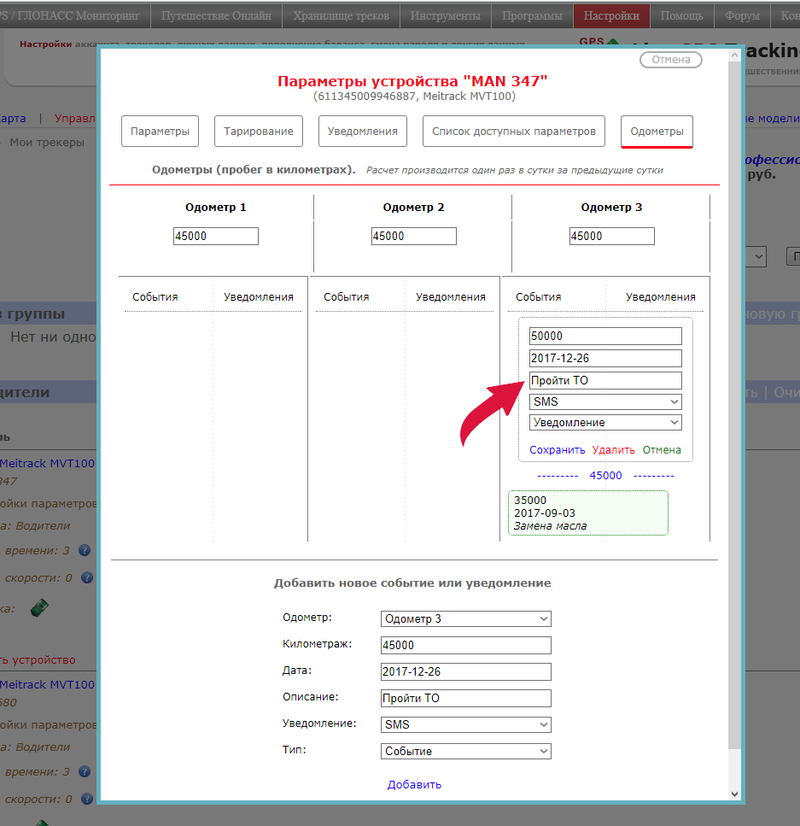

  • Уведомление - выберите каким способом вы хотите получить уведомление (емейл, SMS, журнал, Telegram).
  • Повторяющееся и Повторять каждые XXX км. - создание циклически повторяющегося уведомления
Нажмите "Добавить"
Уведомление появится в колонке выбранного одометра. Уведомление выровнено по правому краю колонки и имеет красный фон.

Как отредактировать созданные уведомления и события
Уведомления и события редактируются одинаковым способом.
Кликните по созданному уведомлению или событию
Отредактируйте нужное поле или несколько полей и нажмите "Сохранить"
Если вы передумали нажмите "Отмена"

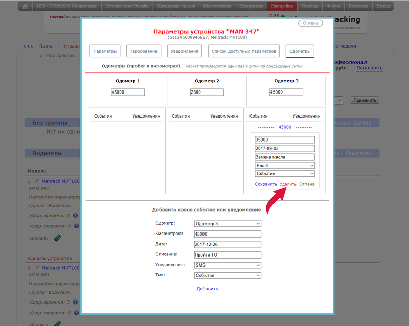

Как удалить созданные уведомления и события
Нажмите "Удалить"
