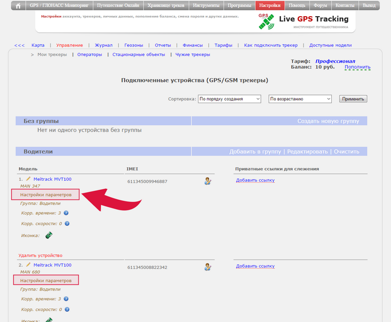

Где в интерфейсе найти настройки параметров?
Перейдите в раздел GPS/ГЛОНАСС Мониторинг (пункт верхнего меню сайта).
Выберите пункт горизонтального меню "Управление трекерами".
Вы переместитесь на страницу управления трекерами.
У каждого подключенного трекера есть пункт "Настройки параметров". Нажмите на него.
В новом окне можно найти поля для настройки переопределения параметров, тарировочные таблицы, настройку уведомлений по параметрам, список доступных параметров.
:arrow: Важно знать:
  • Настройка производится для каждого трекера в отдельности.

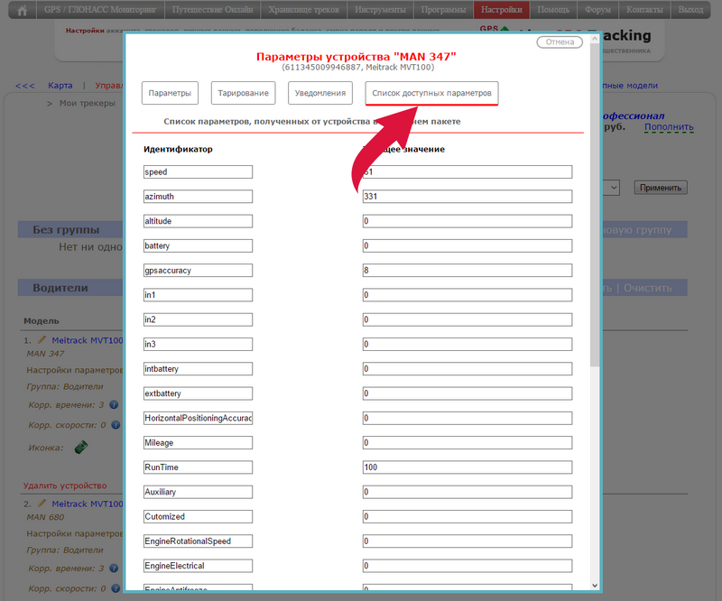

Где посмотреть какие параметры присылает мой трекер?
По нужному трекеру откройте "Настройки параметров" (как это сделать описано выше "Где в интерфейсе найти настройки параметров?").
В появившемся окне выберите пункт "Список доступных параметров"
В таблице будут представлены все параметры, которые присылает ваша модель согласно протоколу передачи данных.
Поле "Идентификатор" понадобится вам в дальнейшем для переопределения параметров, тарирования и создания уведомлений.
  • Расширенный список параметров возможно получить только после того, как трекер пришлет на сайт хотя бы одну координату.
    Если ваш трекер только что добавлен и не прислал еще ни одной координаты, то будет отображен только список основных параметров.
in_list.png [149.25 KiB]

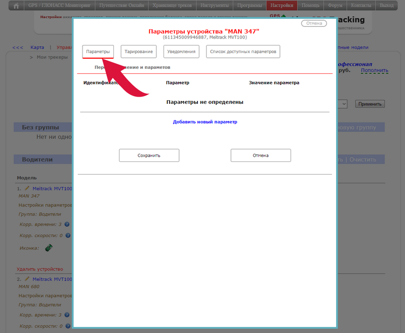

Переопределение параметров
В появившемся окне выберите пункт "Параметры"

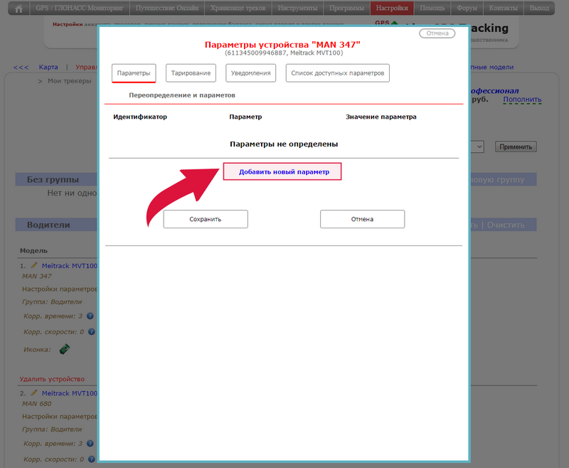

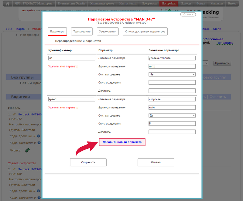

Добавление параметра для переопределения
Находясь на вкладке "Параметры", нажмите "Добавить новый параметр"
Заполните поля:
  • Идентификатор параметра - код параметра, согласно таблице внутренних обозначений нашего сервиса. Посмотреть нужно поле "Идентификатор" на вкладке "Список доступных параметров".
  • Название параметра - понятное вам текстовое название, которое будет отображаться в информации по трекеру.
  • Единицы измерения - в каких единицах измерения приходит значение от трекера
  • Считать среднее - да/нет. В случае "Да" рассчитывает скользящее среднее по выбранному параметру. Используется для сглаживания и более наглядной визуализации при построении графиков
  • Окно усреднения - используется только, если поле "Считать среднее" - "Да". Окно служит для корректировки степени сглаживания среднего значения на графике.
    Если поле "Окно усреднения" не заполнено, то используется значение по умолчанию. Если заполнено, берется выставленное вами значение.
    Пример: предположим, вы установили размер окна усреднения равное 5, тогда на каждом шаге усреднения берется текущее значение, к нему прибавляются 4 предыдущих и результат делится на 5. Таким образом усреднение происходит лишь по определенному количеству значений (окну). Это в свою очередь выражается на сглаживании графика. Чем больше окно усреднения - тем более сглаженным будет график. Стоит учесть важный момент - сначала нужно накопить определенное количество данных, не меньшее, чем окно усреднения для корректной работы алгоритма
  • Делитель - служит для изменения разрядности значения
    Пример:
    Трекер присылает значение в милливольтах, нужно отобразить в вольтах. Для этого в поле делитель нужно ввести 1000.
    Трекер присылает значение в вольтах, нужно отобразить в милливольтах. Для этого в поле делитель нужно ввести 0.001
Во время заполнения полей можно свободно переключаться между вкладками формы. Все введенные значения будут сохранены при переключении но только до тех пор, пока форма открыта.
Для окончательного сохранения значений нужно обязательно нажать кнопку "Сохранить".
Кнопка "Отмена" закрывает форму настроек без сохранения созданных или отредактированных значений на любой вкладке.
Если требуется переопределить несколько параметров, нажмите снова "Добавить новый параметр", заполните поля и нажмите "Сохранить".

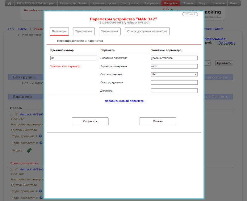

Редактирование переопределенных параметров
Для редактирования переопределенных параметров откройте окно настроек на вкладке "Параметры".
Отредактируйте нужные поля параметров и нажмите кнопку "Сохранить"
Если вы передумали или ошиблись, нажмите кнопку "Отмена"

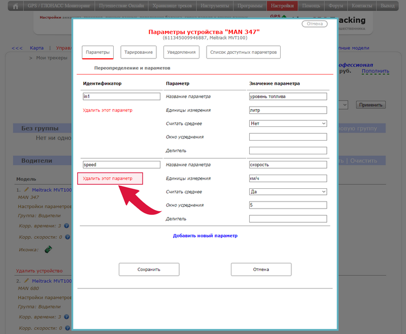

Удаление переопределенных параметров
Выберите параметр, который нужно удалить.
В строке этого параметра нажмите "Удалить этот параметр"
Для окончательного удаления нажмите кнопку "Сохранить"

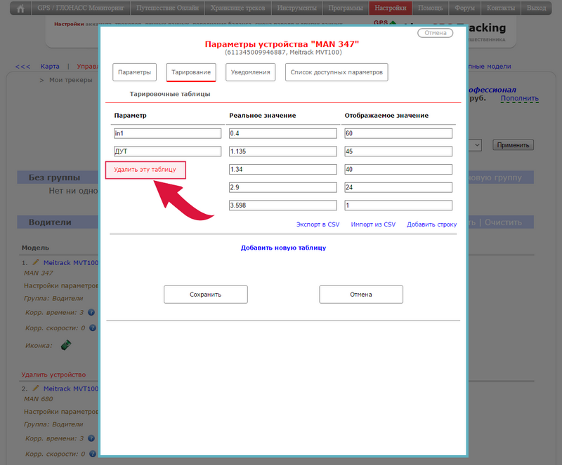

Тарирование. Тарировочные таблицы

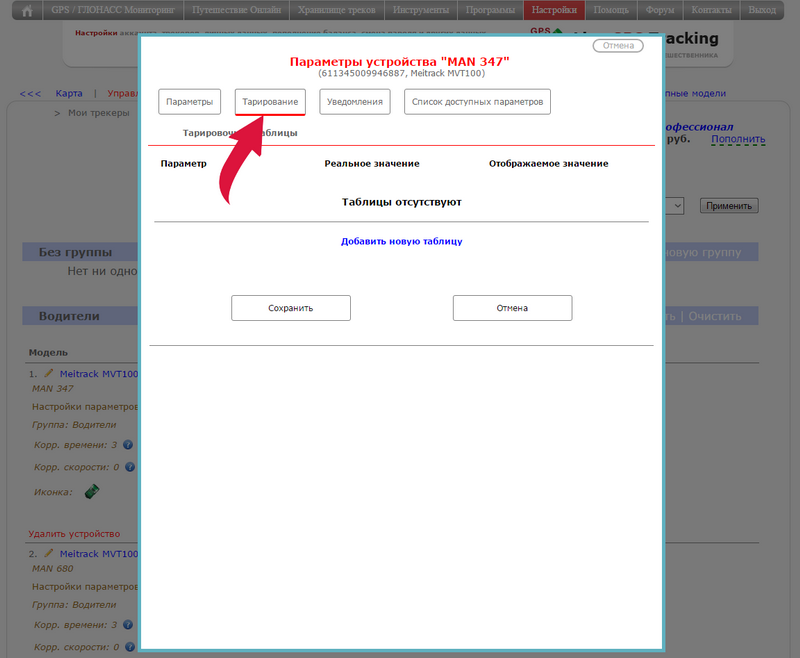

В появившемся окне выберите пункт "Тарирование"

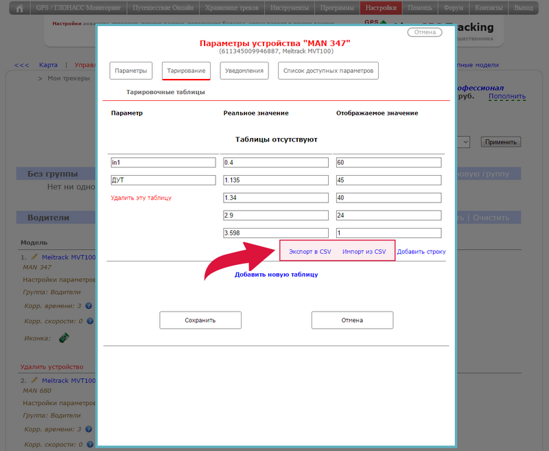

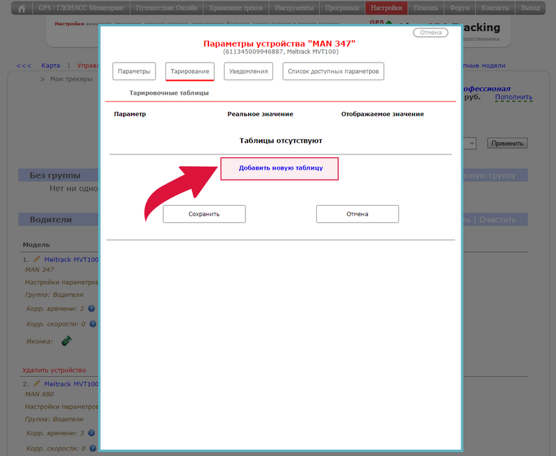

Добавление тарировочной таблицы
Нажмите на "Добавить новую таблицу"

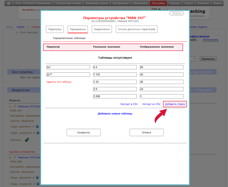

Заполните поля:
  • Название таблицы - произвольное понятное вам название создаваемой таблицы.
  • Колонка "Реальное значение" - введите реальное значение, приходящее от трекера
  • Колонка "Отображаемое значение" - введите соответствующее значение, которое будет отображаться в информации по трекеру
При создании новой таблицы по умолчанию создается 3 строки для колонок реального и отображаемого значений.
Для добавления большего числа строк нажимайте на "Добавить строку".
При заполнении таблицы можно переключаться по вкладкам формы, все введенные значения будут сохранены при переключении.
Для окончательного сохранения данных нажмите кнопку "Сохранить"
Если вы передумали или ошиблись, нажмите кнопку "Отмена", она закроет форму настроек, не сохранив изменения.
Если требуется создать несколько тарировочных таблиц, нажмите снова "Добавить новую таблицу", заполните поля и нажмите "Сохранить".

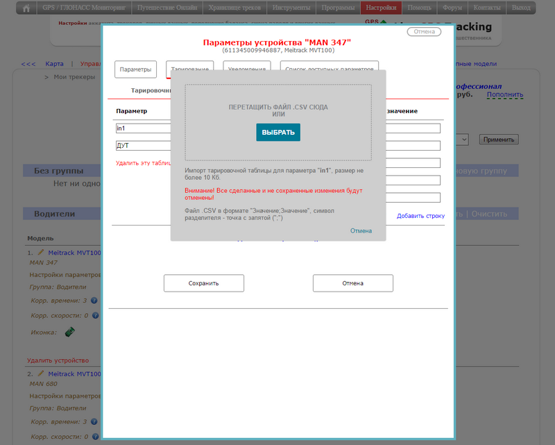

Экспорт/Импорт тарировочной таблицы
Тарировочные таблицы можно загружать или сохранять в файлы формата CSV.
Для этих целей в настройках каждой таблицы есть кнопки "Экспорт в CSV" и "Импорт из CSV".

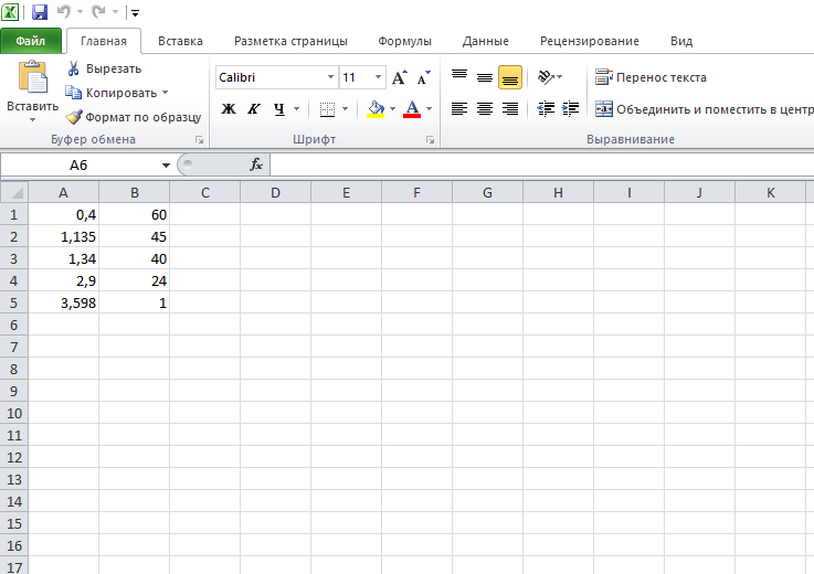

Формат файла:
  • Файл должен быть только формата CSV
  • Через разделитель должны идти 2 значения: реальное значение,отображаемое значение
  • В файле не должно быть заголовков столбцов
Пример файла:
Импорт таблицы из файла.
Создайте новую таблицу.
Заполните поля "Идентификатор параметра" и "Название таблицы"
Нажмите кнопку "Импорт из CSV"
Перетащите нужный файл в специальную область окна загрузки или выберите в каталоге на своем жестком диске (через кнопку "Выбрать")
Файл таблицы будет загружен в колонки реального и отображаемого значений
Экспорт таблицы в файл.
Заполните тарировочную таблицу значениями (идентификатор параметра, название таблицы, реальные и отображаемые значения)
Обязательно сохраните изменения по кнопке "Сохранить"
Снова откройте настройки параметров - вкладку "Тарирование"
У нужной таблицы нажмите "Экспорт в CSV"
Ищите выгруженный файл в папке загрузок, установленной для вашего браузера.
Редактирование тарировочной таблицы
Для редактирования таблиц откройте окно настроек на вкладке "Тарирование".
Отредактируйте нужные поля таблицы или поля нескольких таблиц и нажмите кнопку "Сохранить"
Если вы хотите выгрузить новые изменения в файл, то сначала нужно сохранить таблицу и только после этого выгружать данные в файл.
Удаление тарировочной таблицы
Выберите таблицу, которую нужно удалить.
В строке этого таблицы нажмите "Удалить эту таблицу"

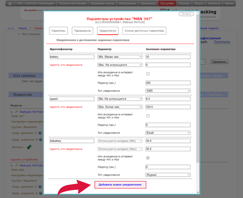

Уведомления
Когда значение параметра, приходящее от трекера, достигает определенного значения, возможно получить об этом уведомление.
В появившемся окне выберите пункт "Уведомления"

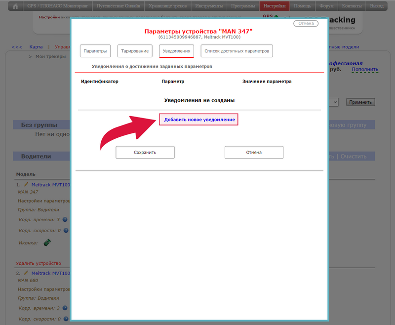

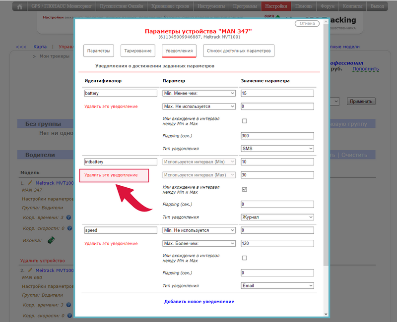

Добавление нового уведомления
Нажмите на "Добавить новое уведомление"
Заполните поля:
  • Выпадающий список "Минимальное значение" - по умолчанию не используется.
    "Min. Менее чем:" - установите при достижении какого минимального значения должно прийти уведомление
  • Выпадающий список "Максимальное значение" - по умолчанию не используется.
    "Max. Более чем:" - установите при достижении какого максимального значения должно прийти уведомление
  • "Или вхождение в интервал между Min и Max" - активирует интервал между минимальным и максимальным значением, при попадании в который должно прийти уведомление.
    Для корректной работы настройки нужно заполнить поля минимального и максимального значения
  • Или отклонение на +/- XX% - возможно получать уведомление в случае резкого изменения значения. Например, таким образом можно оповестить (или сохранить в журнал) о заправке или сливе топлива.
  • Flapping (сек.) - корректировка частоты прихода уведомлений при слишком частом попадании в пороговые значения. Или, проще говоря, не присылать уведомление чаще чем N установленных секунд после срабатывания предыдущего уведомления. Устанавливается в секундах.
    Например, значение параметра может попасть в границу установленных min или max. При каждом обновлении данных значение будет либо соответствовать значениям, либо нет. Уведомления начнут приходить с большой частотой. Предположим, установлено значение Flapping 300. В вышеописанной ситуации уведомление будет приходить раз в 5 минут.
  • Тип уведомления - в каком формате должно приходить уведомление: СМС, email, Telegram или запись в журнал.
Если требуется создать несколько уведомлений, нажмите снова "Добавить новое уведомление", заполните поля и нажмите "Сохранить".
Редактирование уведомления
Для редактирования уведомлений откройте окно настроек на вкладке "Уведомления".
Отредактируйте нужные поля и нажмите кнопку "Сохранить"
Удаление уведомлений
Выберите уведомление, которое нужно удалить.
В строке этого параметра нажмите "Удалить это уведомление"
notifications_main.png [117.96 KiB]
notifications_add.png [125.39 KiB]
notifications_many.png [179.23 KiB]
notifications_delete.png [177.19 KiB]
notifications_fields.png [148.12 KiB]
