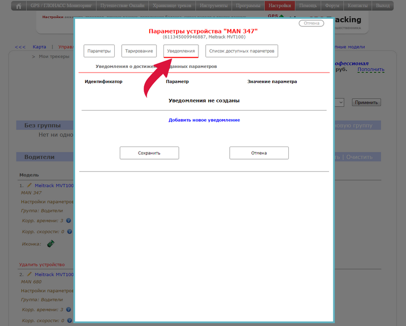

СообщениеДобавлено: 30 апр 2017, 15:53
Уведомления
Когда значение параметра, приходящее от трекера, достигает определенного значения, возможно получить об этом уведомление.
По нужному трекеру откройте "Настройки параметров" (как это сделать описано выше "Где в интерфейсе найти настройки параметров?").
В появившемся окне выберите пункт "Уведомления"
Добавление нового уведомления
Нажмите на "Добавить новое уведомление"
Заполните поля:
  • Идентификатор параметра - код параметра, согласно таблице внутренних обозначений нашего сервиса. Посмотреть нужно поле "Идентификатор" на вкладке "Список доступных параметров".
  • Выпадающий список "Минимальное значение" - по умолчанию не используется.
    "Min. Менее чем:" - установите при достижении какого минимального значения должно прийти уведомление
  • Выпадающий список "Максимальное значение" - по умолчанию не используется.
    "Max. Более чем:" - установите при достижении какого максимального значения должно прийти уведомление
  • "Или вхождение в интервал между Min и Max" - активирует интервал между минимальным и максимальным значением, при попадании в который должно прийти уведомление.
    Для корректной работы настройки нужно заполнить поля минимального и максимального значения
  • Или отклонение на +/- XX% - возможно получать уведомление в случае резкого изменения значения. Например, таким образом можно оповестить (или сохранить в журнал) о заправке или сливе топлива.
  • Flapping (сек.) - корректировка частоты прихода уведомлений при слишком частом попадании в пороговые значения. Или, проще говоря, не присылать уведомление чаще чем N установленных секунд после срабатывания предыдущего уведомления. Устанавливается в секундах.
    Например, значение параметра может попасть в границу установленных min или max. При каждом обновлении данных значение будет либо соответствовать значениям, либо нет. Уведомления начнут приходить с большой частотой. Предположим, установлено значение Flapping 300. В вышеописанной ситуации уведомление будет приходить раз в 5 минут.
  • Тип уведомления - в каком формате должно приходить уведомление: СМС, email, Telegram или запись в журнал.
Во время заполнения полей можно свободно переключаться между вкладками формы. Все введенные значения будут сохранены при переключении но только до тех пор, пока форма открыта.
Для окончательного сохранения значений нужно обязательно нажать кнопку "Сохранить".
Кнопка "Отмена" закрывает форму настроек без сохранения созданных или отредактированных значений на любой вкладке.
Если требуется создать несколько уведомлений, нажмите снова "Добавить новое уведомление", заполните поля и нажмите "Сохранить".
Редактирование уведомления
Для редактирования уведомлений откройте окно настроек на вкладке "Уведомления".
Отредактируйте нужные поля и нажмите кнопку "Сохранить"
Если вы передумали или ошиблись, нажмите кнопку "Отмена"
Удаление уведомлений
Выберите уведомление, которое нужно удалить.
В строке этого параметра нажмите "Удалить это уведомление"
Для окончательного удаления нажмите кнопку "Сохранить"
