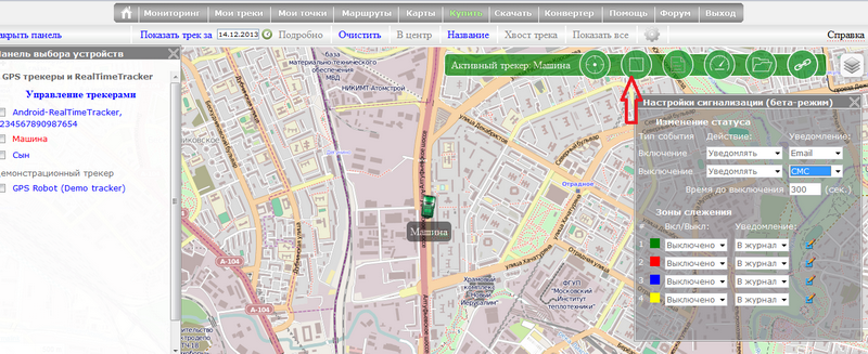

На карте расположена зеленая панель с кнопками.
Вторая слева кнопка открывает панель установки геозон.
Изменение статуса.
Событие "Включение" - выберите "уведомлять" в выпадающем списке и каждый раз, когда трекер будет включен вам придет уведомление.
Событие "Выключение" - выберите "уведомлять" и каждый раз, когда от трекера перестанут поступать координаты, вам придет уведомление.
Настройка "Время до выключения" - если в течение установленного времени от трекера не поступит ни одной координаты, трекер будет считаться выключенным. На сайте значок трекера изменит цвет на красный. Если событие "Выключения" активировано, вам придет уведомление.

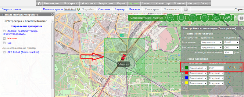

1. В выпадающем списке выберите "Включено"
2. Выберите тип уведомления (Email, СМС, Telegram или журнал)
3. Нажмите на иконку с карандашом. На карте должен появиться прямоугольник (будущая зона).
Изменяйте размер прямоугольника, растягивая его за любой из углов.
Для перемещение всего прямоугольника в левом верхнем углу расположен значок. Наведите мышь на него, зажмите левую кнопку и перетащите прямоугольник в другое место на карте.
4. В панели задайте имя для геозоны (по желанию).
5. Нажмите кнопку "ОК".
На карте появится прямоугольник. Теперь каждый раз, когда трекер будет входить в зону и выходить из нее, вам придет уведомление выбранным способом.
Создание зоны:
Зона создана:
Для редактирования зоны, снова нажмите на значок карандаша.
Для удаления зоны нажмите на крестик.
Если вы переместили карту далеко от зоны, нажмите на значок лупы и карта переместится к выбранной зоне.

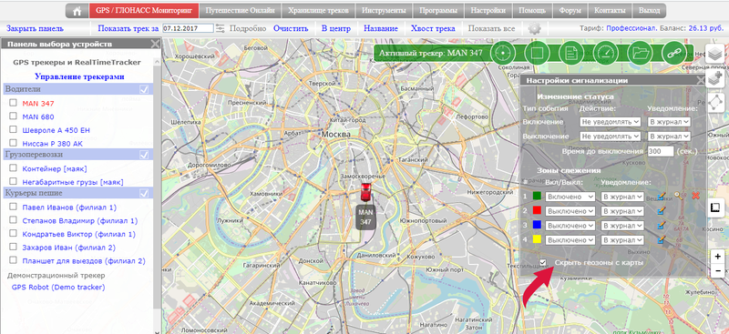

Как скрывать отображение зон на карте
В окне настройки сигнализации установите переключатель "Скрыть геозоны с карты"
Особенности работы переключателя:
  • Зоны не отображаются на карте, но продолжают срабатывать при входах/выходах
  • Переключатель скрывает все созданные геозоны по всем трекерам, подключенным в аккаунт.
