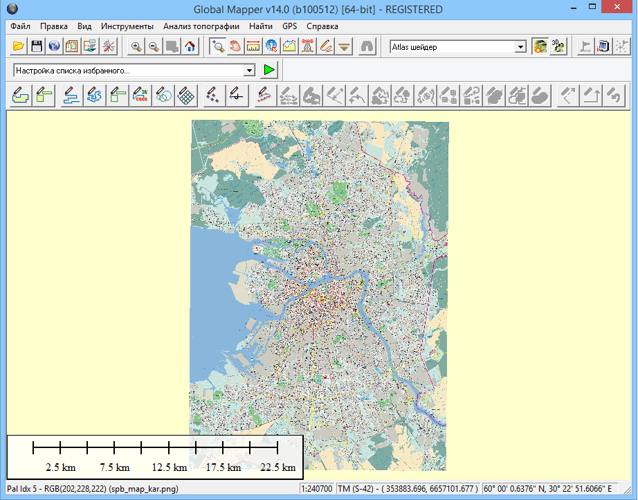

В Global Mapper открываем карту OziExplorer. Для примера будем использовать карту Санкт-Петербурга.
Получается вот так:

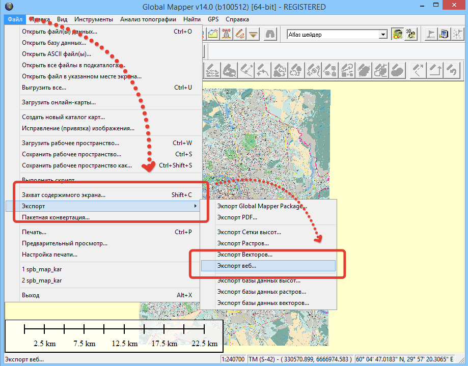

Меню Файл - Экспорт - Экспорт веб
(в других версиях Global Mapper может называться немного иначе, но суть та же)

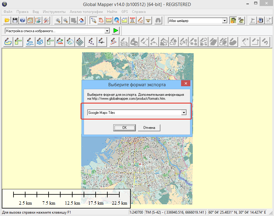

Выбираем Google maps tiles

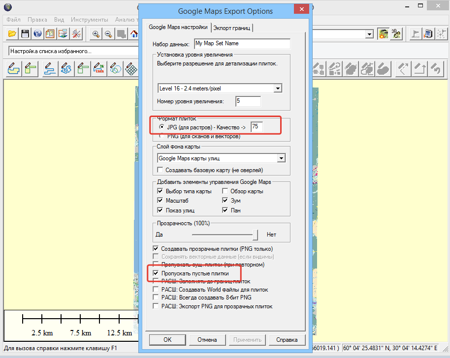

Окно с настройками экспорта.
Здесь можно оставить все по умолчанию, кроме формата изображения. Нужно выбрать JPG.
Качество, уровни зума - по необходимости.
Жмем ОК. Выбираем путь, куда сохранить и вводим название файла. Не обращаем внимание на то, что формат html. Html-файл действительно создастся, но нам будут нужны только каталоги с тайлами.

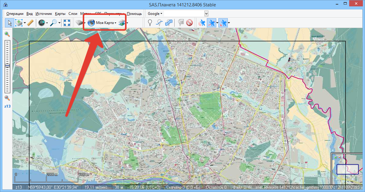

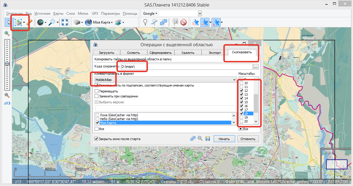

Открываем SAS Planet и в меню "карты" выбираем пункт "Моя Карта".
Выделяем необходимую область и после выделения откроется окно, в котором перейдем на вкладку "скопировать"
Заполняем как на скриншоте:
Путь куда сохранять, нужные масштабы, и (главное!) тип, в который конвертировать - MobileAtlas
Жмем "начать" и, спустя некоторое время, получем кэш в формате MobileAtlas.

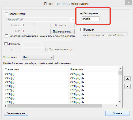

Сейчас файлы в кэше называются примерно так: "3212.jpg", "3213.jpg" и т.д. Нам же нужно, чтобы он имели формат "3212.png.tile".
Конвертить из jpg в png не нужно, нужно просто переименовать jpg в png, добавляя при этом еще одно расширение - ".tile".
Сделать это можно с помощью программы XnView.
Выделить все нужные каталоги, выбрать в меню "Инструменты" пункт "Пакетное переименование", в пункте "Расширение" написать "png.tile" и нажать "Переименовать".

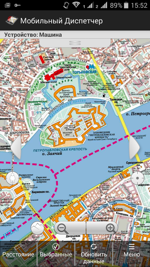

Все. Теперь нужно получившиеся каталоги с тайлами залить на смартфон в каталог "osmdroid/tiles/Mapnik".
Результат:
