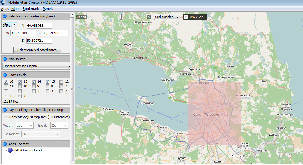

Скачайте программу Mobile Atlas Creator http://mobac.sourceforge.net/
При первом запуске выберите формат атласа OSMAND Tile Storage.
Выделите участок карты, который вы хотите сохранить.
select_map.png [ 267.34 KiB | Просмотров: 44273 ]

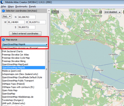

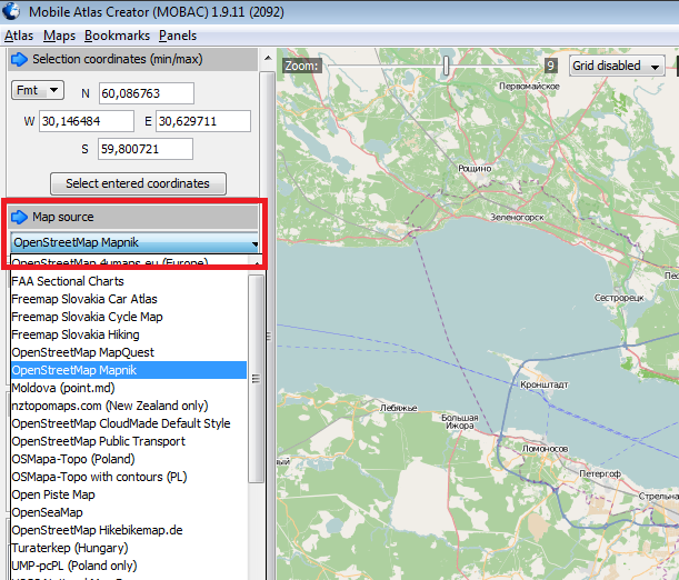

В панели слева выберите источник карты OpenStreetMap Mapnik
ma_mapsource.png [ 191.73 KiB | Просмотров: 44273 ]

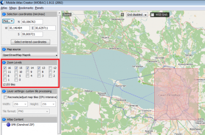

Отметьте галками уровни зума, которые будут сохранены.
zoom_level.png [ 218.87 KiB | Просмотров: 44273 ]

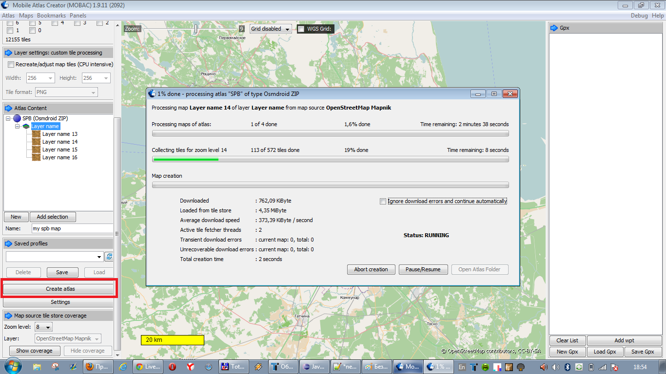

Нажмите кнопку "Create atlas" и начнется процесс сохранения карты.
create_atlas.png [ 256.97 KiB | Просмотров: 44273 ]
Процесс может занять от нескольких минут до нескольких часов. Не стоит выбирать большую область и много уровней зума.
Так как данный способ сохраняет результат в виде графических файлов PNG, то и размер может получиться достаточно большой.

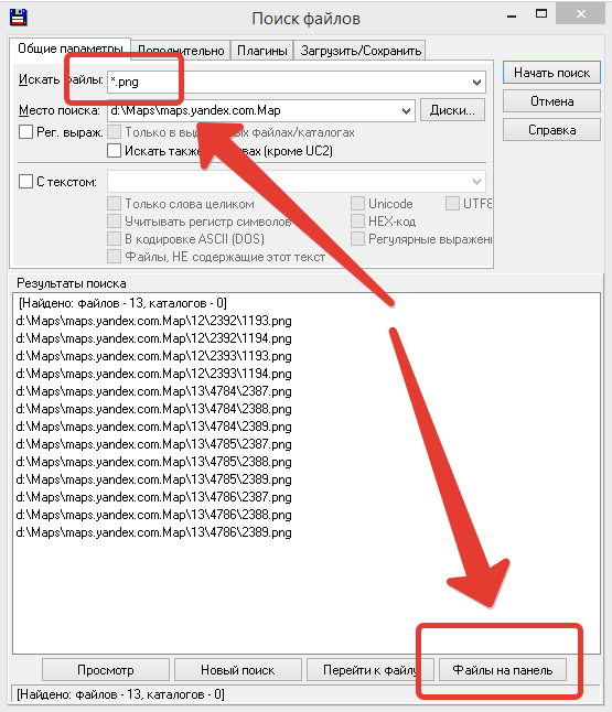

В разных версиях Mobile Atlas Creator может сохранять тайлы по-разному, поэтому нужно проверить, чтобы у png-файлов на конце было еще одно расширение - ".tile". Т.е. примерно так: "4251.png.tile". Если расширения ".tile" нет, то нужно переименовать все файлы. Проще всего сделать это с помощью файлового менеджера Total Commander.
1. В меню "Инструменты" выбираем пункт "Поиск файлов" и ищем png-файлы в каталоге с тайлами.
2. В окне результатами поиска нажимаем кнопку "Файлы на панель"

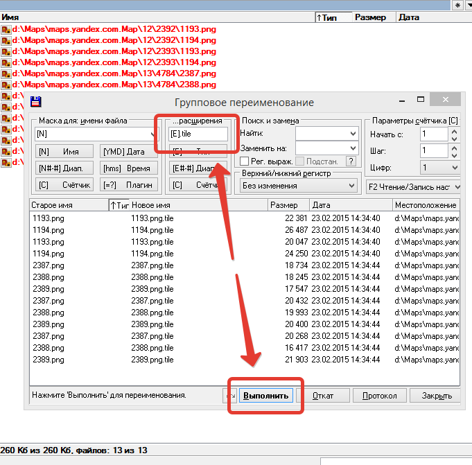

3. Выделяем все найденные файлы (комбинация клавиш Ctrl-A) и в меню "файлы" выбираем пункт "групповое переименование". Делаем как на скриншоте:
4. Нажимаем "Выполнить".
