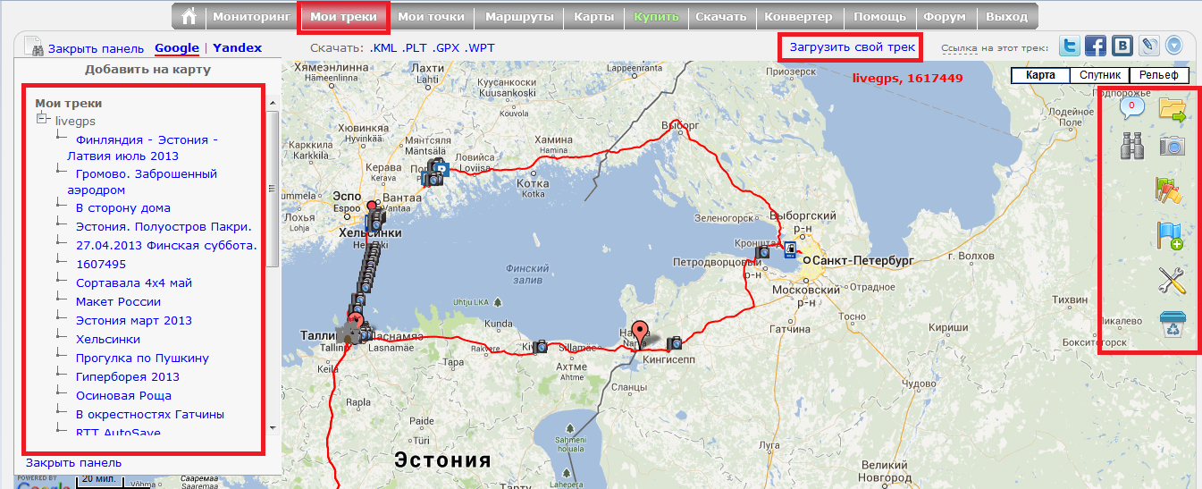

Либо из раздела Мониторинг (если записывали трек нашими программами) сохранить в "Мои треки", либо в самом разделе "Мои треки" загрузить на сайт через форму загрузки трек, записанный сторонней программой.
Когда трек загрузится, он появится в панели выбора треков слева. По названию нужно кликнуть.
Справа на карте расположено кнопочное меню. Если навести курсор мышки на каждую иконку, появится подсказка что делает кнопка. Есть кнопка "Редактировать". В редактировании вы можете задать имя, описание и приватность для трека.
Все места, о которых шла речь выше выделены красным на скриншоте:
mytracks.png [ 426.05 KiB | Просмотров: 50966 ]

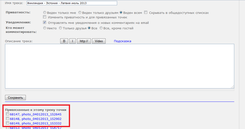

Нельзя сделать отдельную карту из загруженных точек в разделе "Мои точки". Но, вы можете в разделе "Мои треки" создать новый трек и привязать к нему нужные точки. Для этого вам надо в редактировании трека в пункте "привязанные точки" отметить галками нужные.
mypoints.png [ 26.08 KiB | Просмотров: 50966 ]
