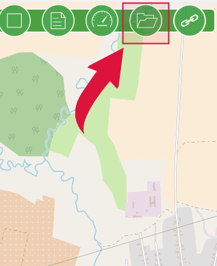

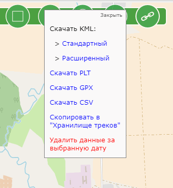

Для раздела "GPS/ГЛОНАСС Мониторинг" вы можете воспользоваться приложением "Real Time GPS Tracker". Например, для Android или других систем.
В этом случае вы сможете сделать выгрузку данных со скоростью в следующих форматах: KML (расширенный), PLT, GPX и CSV.
Изображение Изображение
Если вам необходим какой-либо другой формат, то можно попробовать воспользоваться конвертером треков в расширенном режиме.
Так же ваш тариф позволяет создавать отчеты, среди которых есть "Полный отчет по данным", который содержит полностью все поступившие сырые данные без каких-либо фильтраций.
