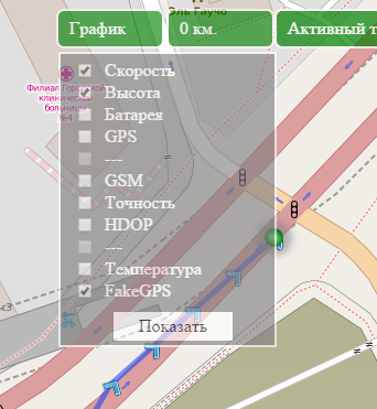

Включаем отображение графика, отметив пункт "FakeGPS":

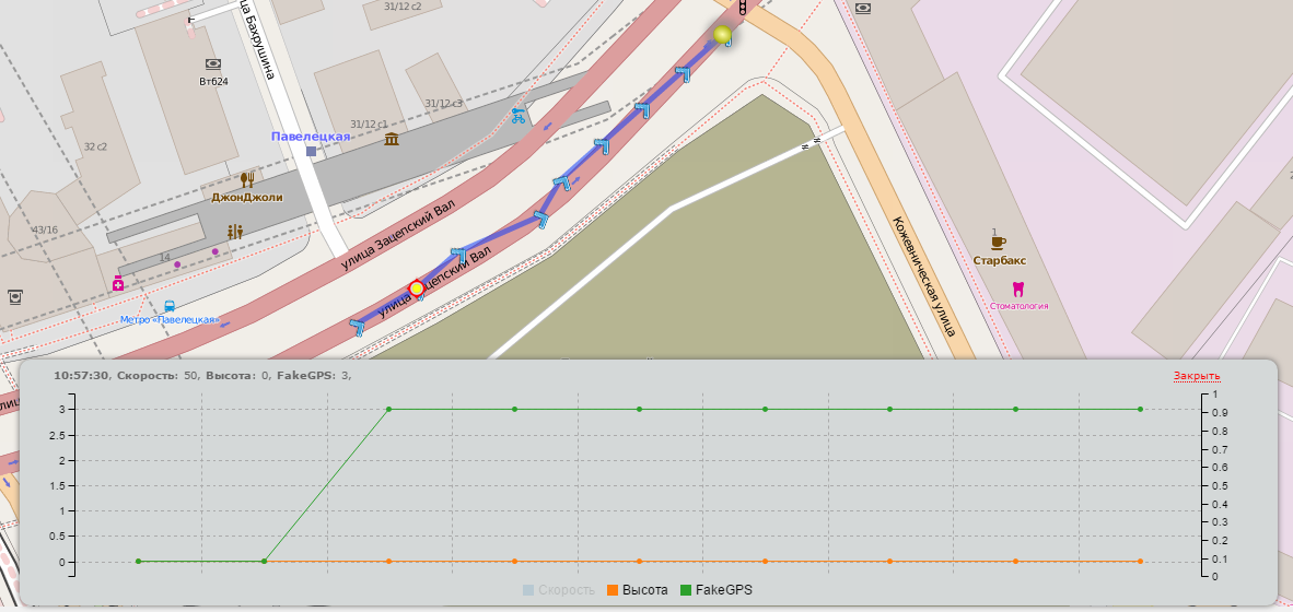

Анализируем данные, видно, где включился режим передачи поддельных данных:

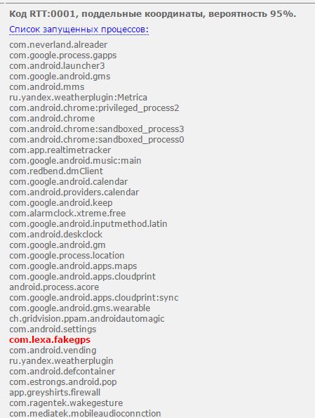

В журнале событий смотрим список процессов, красным подсвечивается подозрительное приложение, которое может быть использовано для подделки данных:
